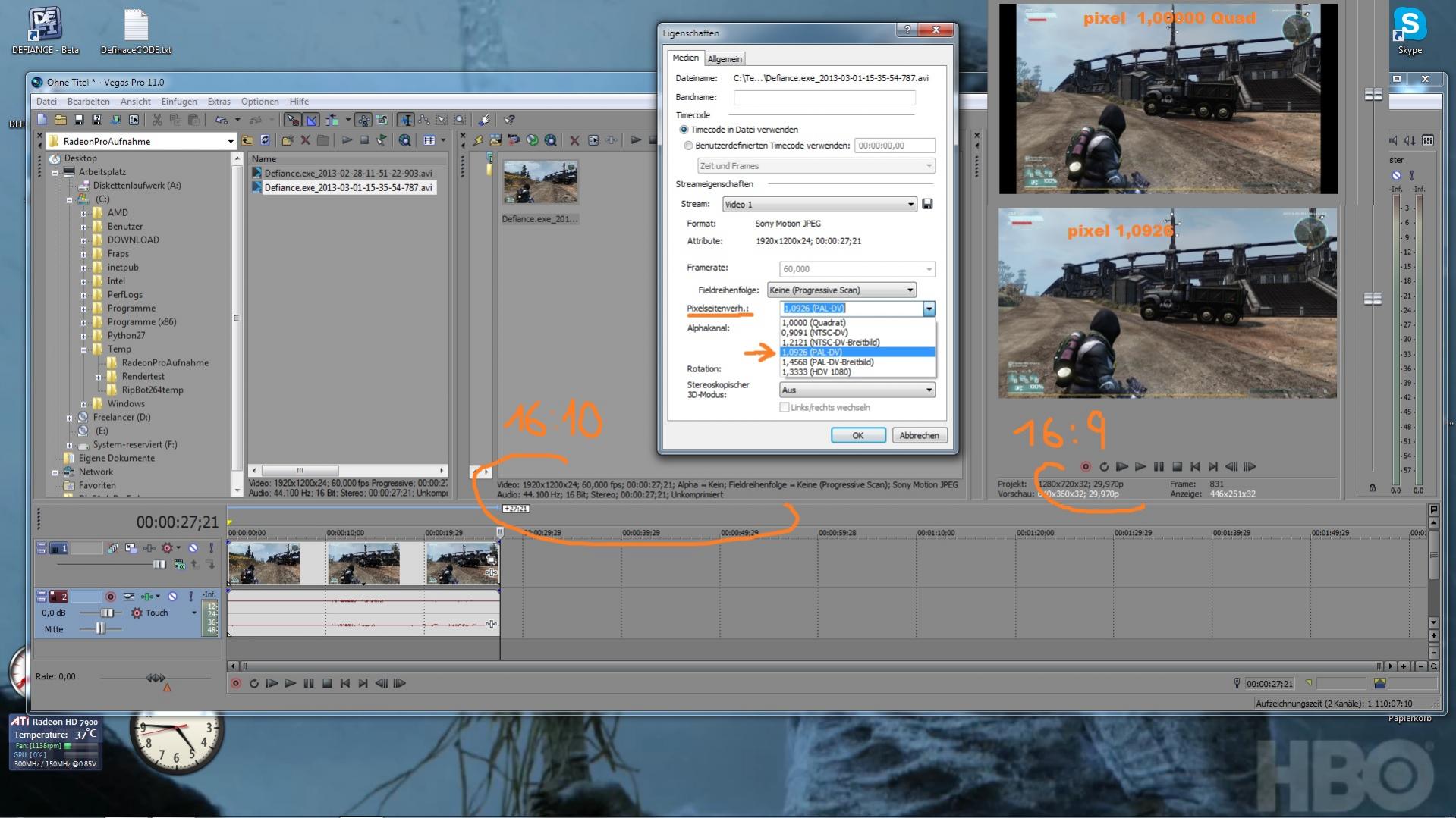

Wie schon gesagt ich würde gleich in 16:9 spielen auch auf einem 16:10 Monitor wenn man seine Videos auf youtube hochladen will, du kannst aber auch wie auf dem Bild zu sehen ist das pixelverhalten verändern , ich habe als Beispiel ein 1920x1200(16:10) aufnahme genommen und einfach das pixelverhalten umgestellt und schon passt es ins 16:9.
Dafür musst du wie auf dem Bild rechtsklick aufs Bild und unter eigenschaften das pixelverhalten ändern.

EDIT//: Die Schwarzen Streifen sind leider nach der umstellung noch zu sehen,
im Vorschaufenster sind sie zwar verschwunden,
Auf YT aber noch zu sehen.
Du hast ja auch das projektmenu aufgemacht soo wie es aussehen soll !!
"Videoeigenschaften des Projektes ...."
"Medieneigenschaften" ist das Fenster was ich auf meinen Foto auf habe, da sind die Eigenschaften von deiner Roh-Medien.
Danke ! Thead Schließen ...
LÖSUNG: Nicht nur den Medien Pal DV Einstellen, sondern auch beim "Render als" die Pixel auf 1,0926 umstellen!
