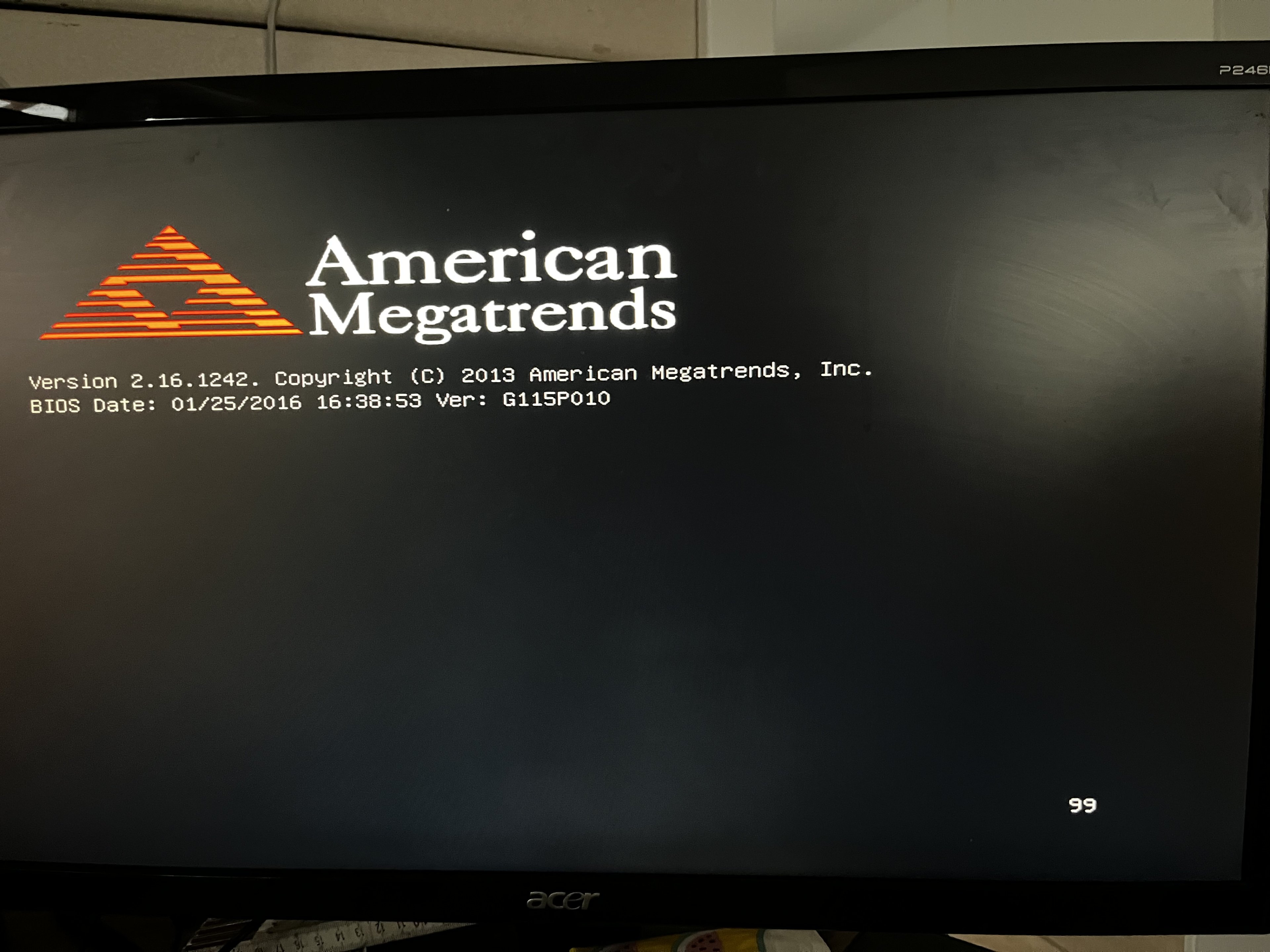

Ich hab eine SG135 bekommen diese hat vorgestern noch gebootet erst war UTM 9 drauf dann das neue FOS 20.
Nun wollte ich die gestern starten blinkt zwar alles aber nix passiert. Keine VGA Ausgabe .
Wenn die SG und das Netzteil lange vom Strom sind dann startet die Box und als Output kommt das AMI bios mit 99 in der rechten unteren Ecke.
Das Netzteil Klackert vor sich hin . Ist es defekt und des wegen bootest die nicht ?
Das hat 12v DC mit 3,34 A ich hab nur eins mit 12v und 1,5A geht zwar an aber mehr auch nicht
1,5A werden dann vermutlich zuwenig sein. Aber wenn du schon sagst, dass das Netzteil klackert wirds daran liegen. Müsstest dir wenn dann mal ein passendes Netzteil besorgen, damit du´s damit testen kannst.
Könnte es wirklich am Netzteil liegen oder ist das Ding komplett kaputt ?
So sieht es aus wenn ich Neustarte dann kommt Nix mehr
