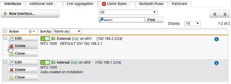

Intern hat die Fritzbox die 192.168.2.1.
Die UTM hat auf dem external Interface die 192.168.2.2
Internal ist die UTM die 192.168.1.2. (also alles was LAN ist).

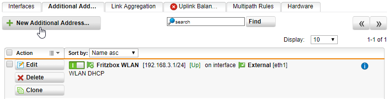

Dann habe ich zusätzlich auf der UTM auf dem external Interface einen weiteren Adressbereich definiert der für die WLAN Geräte da ist, die von der Fritzbox kommen.

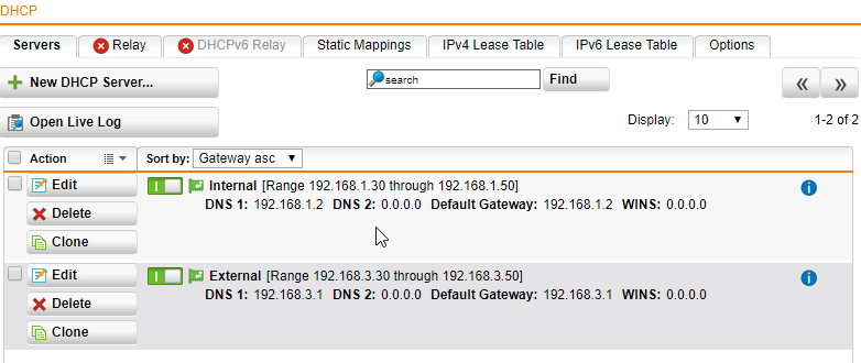

Und dafür habe ich ebenfalls einen DHCP Adressbereich angelegt.

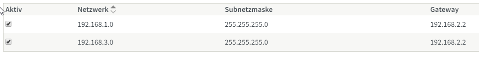

Zu guter letzt habe ich auf der Fritzbox zwei statische Routen eingetragen.

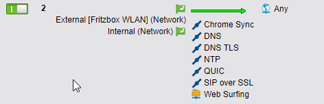

Und dann natürlich noch eine Firewall regel die den Traffic rauslässt.
