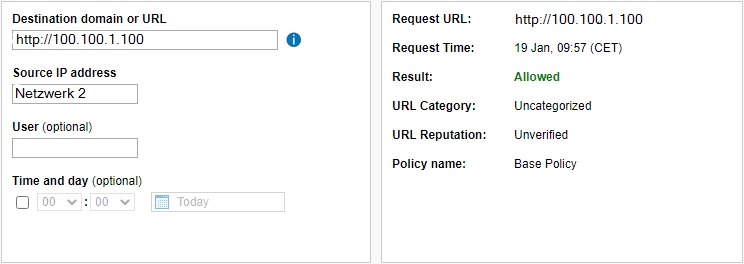

Das könnte vielleicht echt die richtige Richtung sein. Hab das ganze mal durch den Policy-Test gejagt.
So sieht das per IP aus: (bin jetzt einfach bei den blöden Adressen aus dem Startpost geblieben. :D)

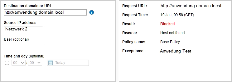

Und so per Hostname:
"Host not found" klingt ja tatsächlich danach, dass er die DNS-Abfrage blockt. Die Frage ist nur wo und warum. :/
