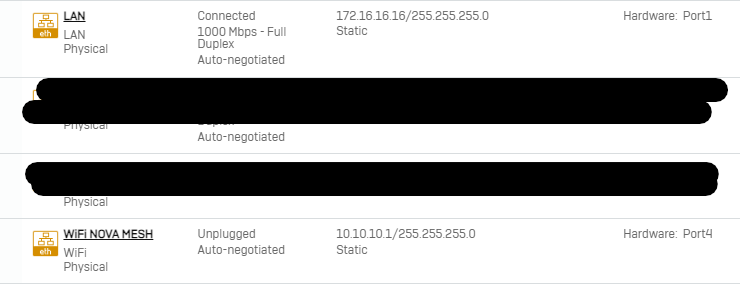

Ich möchte auf meiner XGS ermöglichen, dass LAN und WiFi Geräte miteinander kommunizieren können.
Ich habe folgende beiden Interfaces:
(Nicht durch das "Unplugged" beim WiFi verwirren lasse, aktuell hängt da zum Testen nur ein Notebook dran
