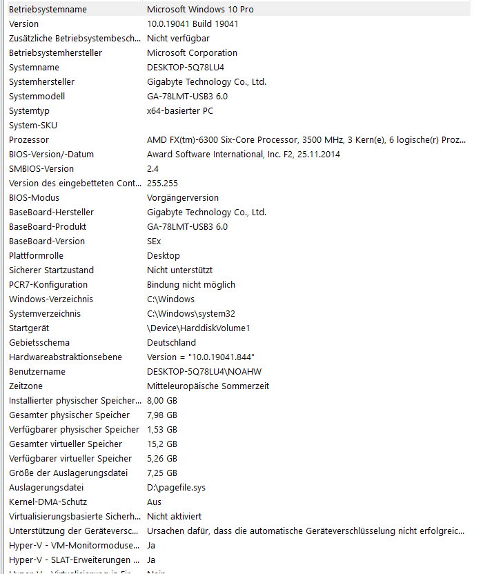

Lade am Besten mal einen Screenshot der "System Summary" von HWiNFO64 hier hoch, damit man eine ungefähre Vorstellung davon bekommt welche Komponente dein PC verbaut hat.
Nochmals die Frage zum verwendeten Headset: Welcher Hersteller und welches Modell wird benutzt?

Ist das Mainboard Blau oder Grau ??
Und du musst schon das machen worum man dich bittet.
oder Fotos von allen Reitern von CPU-Z
