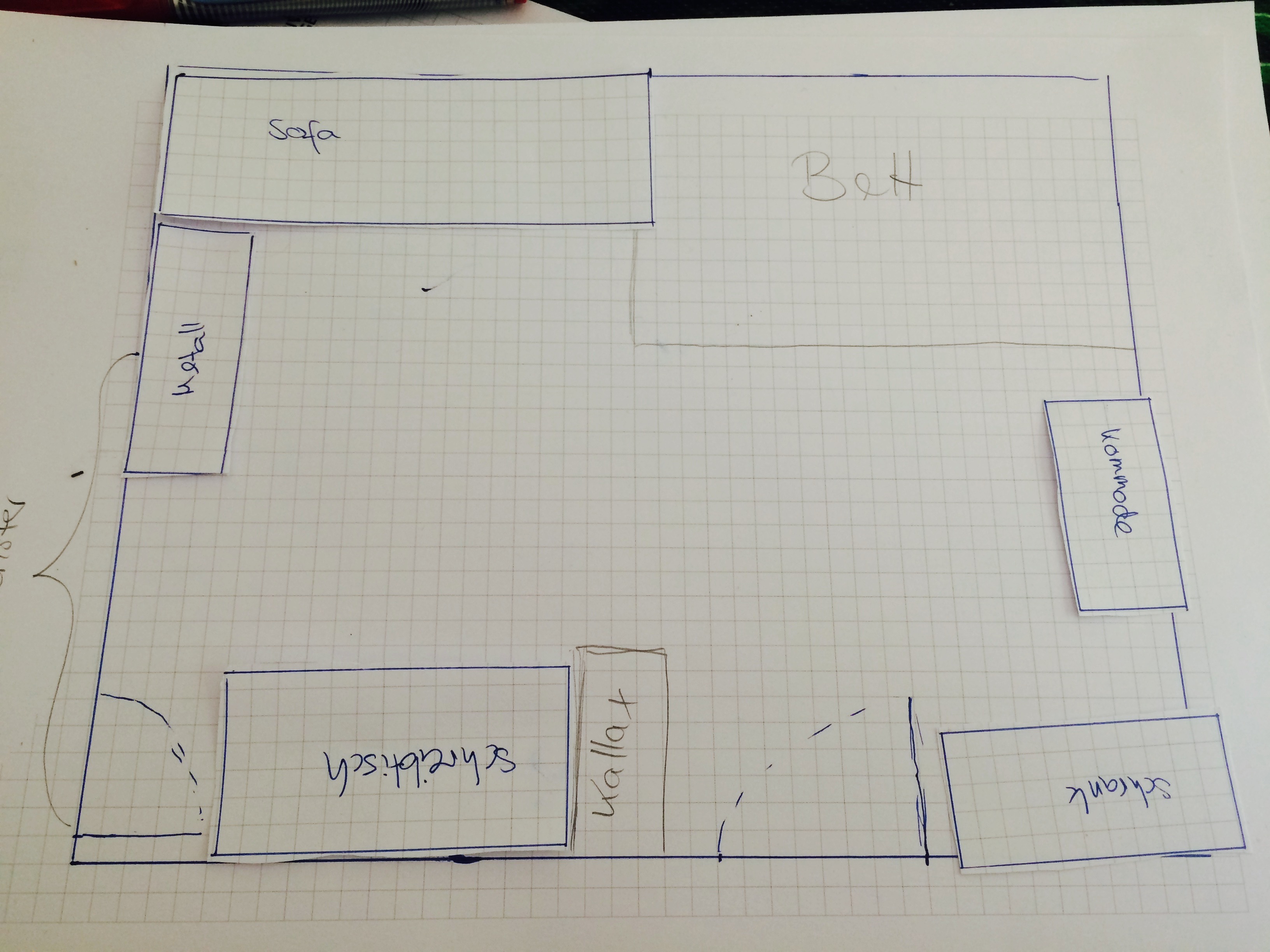

Kein Foto, aber diesen Plan. Auf der linken Seite ist "Fester" etwas abgeschnitten. "Metall" ist das Regal auf dem der TV steht. Neben dem Schreibtisch steht ein 2x4 Kallax (Expedit)

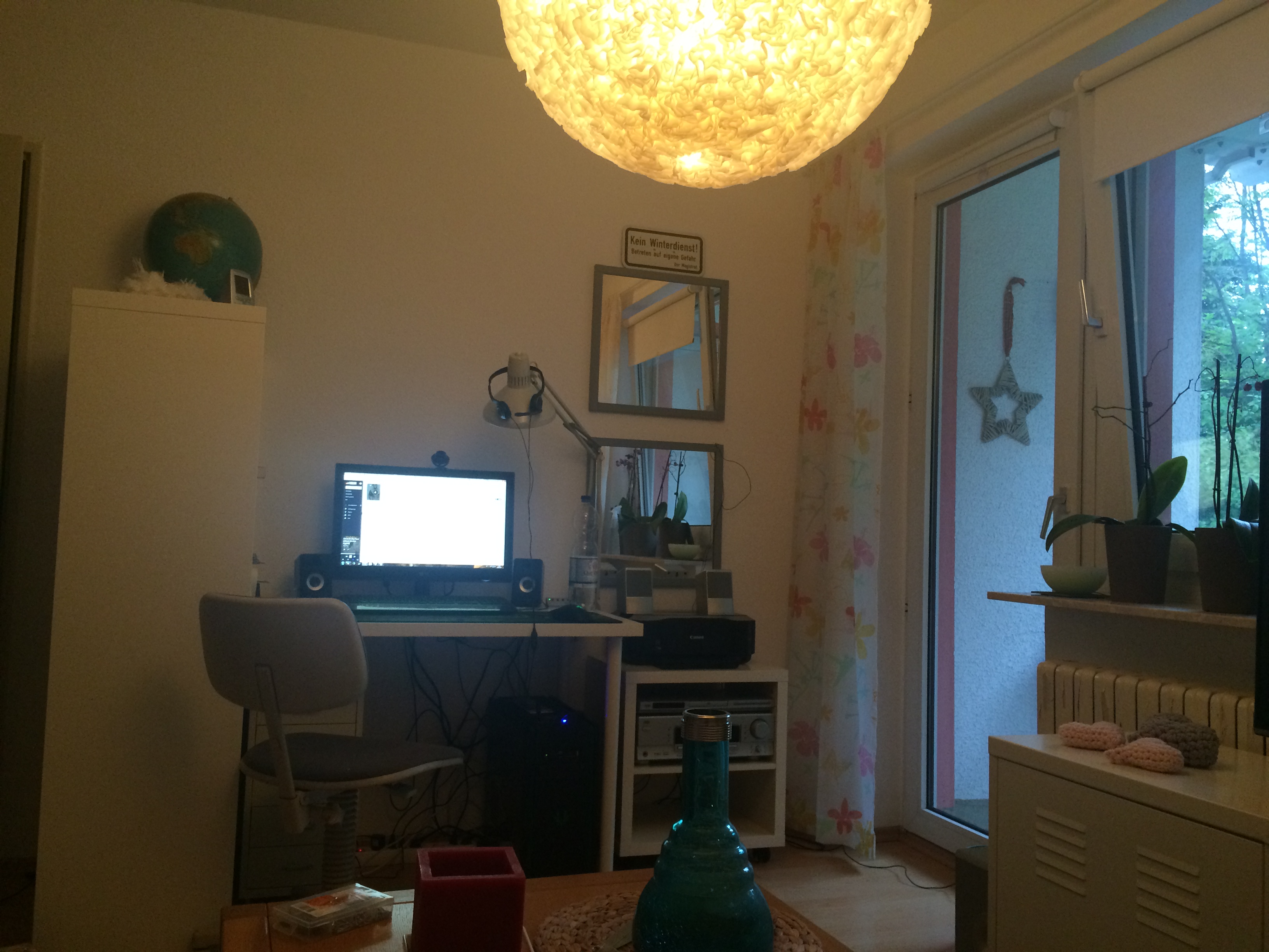

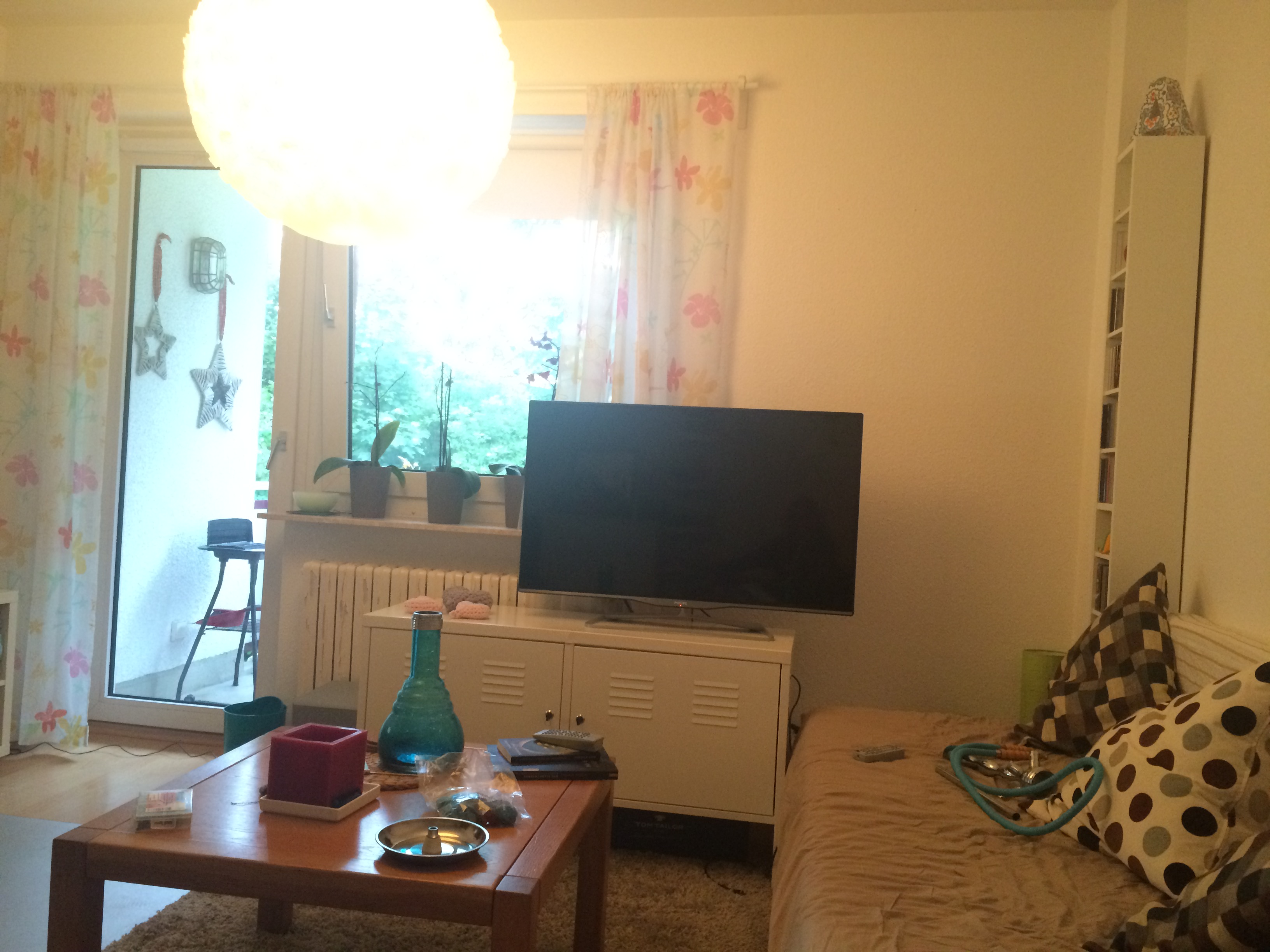

Hier mal zwei Bilder von der Zimmersituation. Man erkennt, dass es recht eng ist, daher würde ich ungern so viele Boxen verteilen müssen.
Vielen Dank aber schon mal für die Idee mit den Nahfeldmonitoren!

Ja, ich habe am PC auch einfache Stereo 2.1 Lautsprecher und für den TV extra 5.1. Sorry, dass ich so lange nicht geantwortet hab, war beschäftigt :) Wenn ich deine Fotos so sehe, würde ich die vorhandenen 5.1 für den TV ausrichten und mir vllt einfach sowas hier kaufen, aber das ist meine Meinung und ich bin kein audiophiler Fachmann :)
http://www.amazon.de/gp/product/B00...m=A3JWKAKR8XB7XF&pf_rd_r=0GK157KPYWFQA6DH36AV (etwas über dem Budget)
http://www.teufel.de/pc/concept-b-20-mk2-p13993.html
Aber ich würde dein System für den TV auf jeden Fall erhalten und am PC eine günstige Lösung mit eingebautem Verstärker suchen. Und falls Du doch mal "richtig" aufdrehen willst, kannst Du ja deinen PC noch immer an den Verstärker der 5.1 anschließen :)
