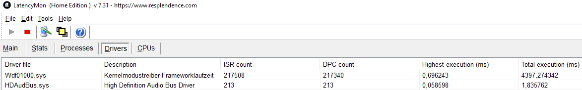

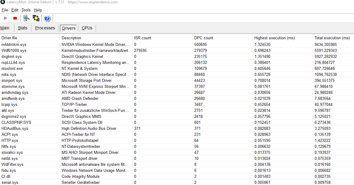

Also, ich habe hier mal bei Latencymon geschaut & folgendes ist aufällig:
