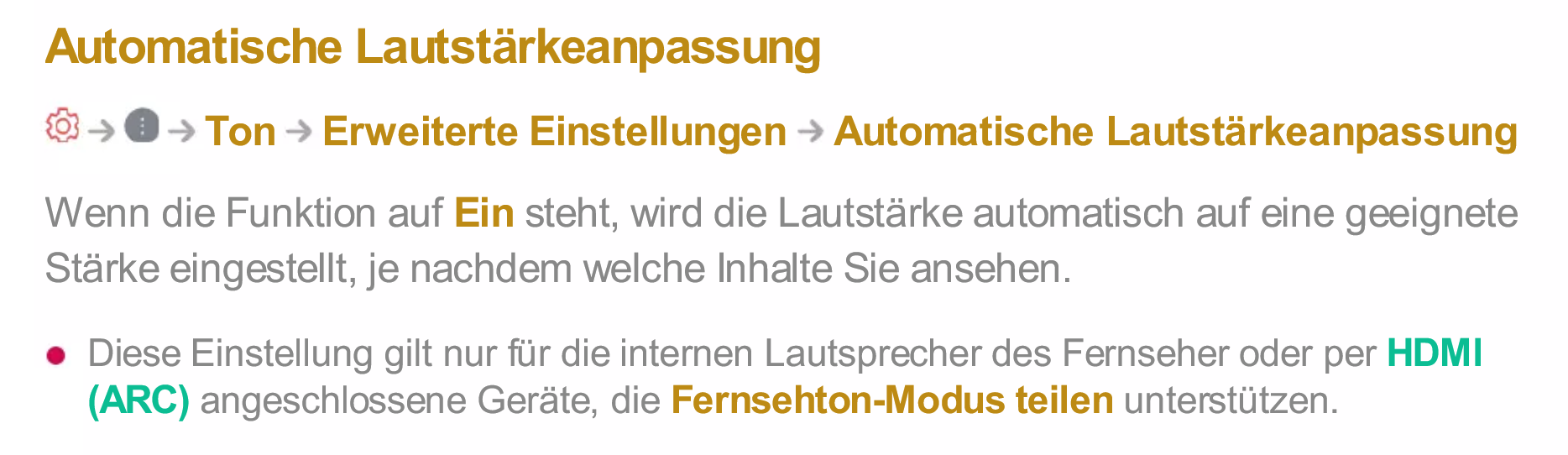

Cardhu schrieb:
Hat dein Fernseher vllt auch sowas?
sollte er, allerdings nicht über toslink:
Reaktionen: Jin222 und Cardhu
