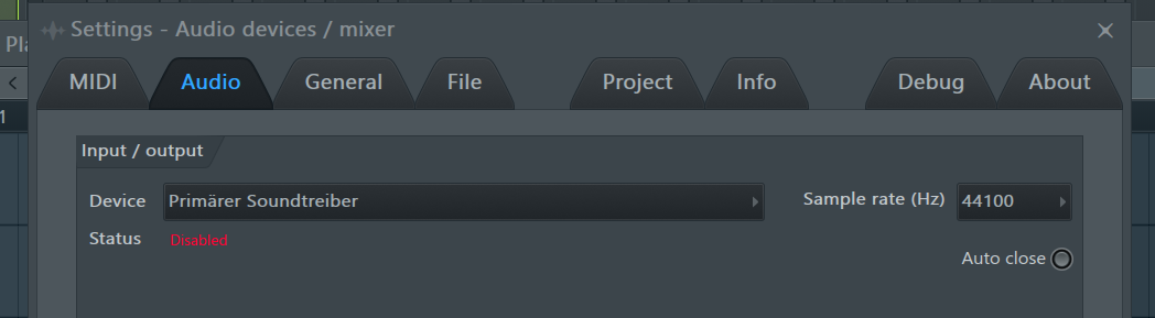

Primärer Soundtreiber: Keinen Sound "Couldn't create the DirectSound main object."

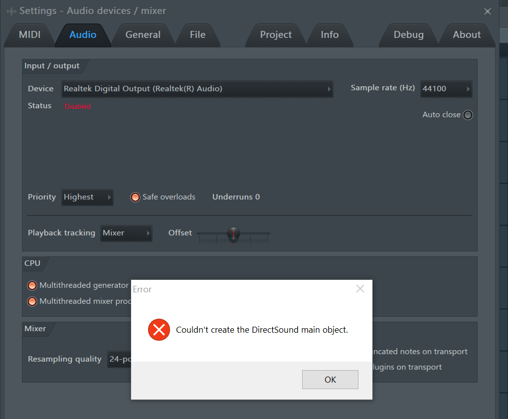

Realtek: genau das gleiche.

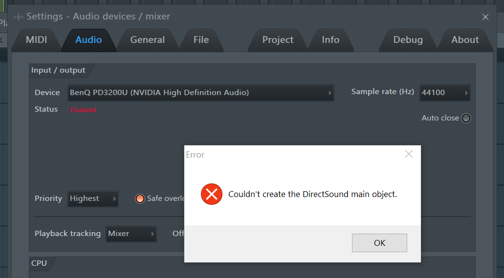

BenQ: nochmal das gleiche...

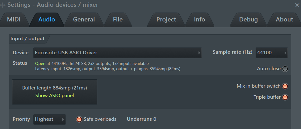

Bei den ASIO Treibern hingegen läuft alles wunderbar und ich höre den Sound wie gewohnt.

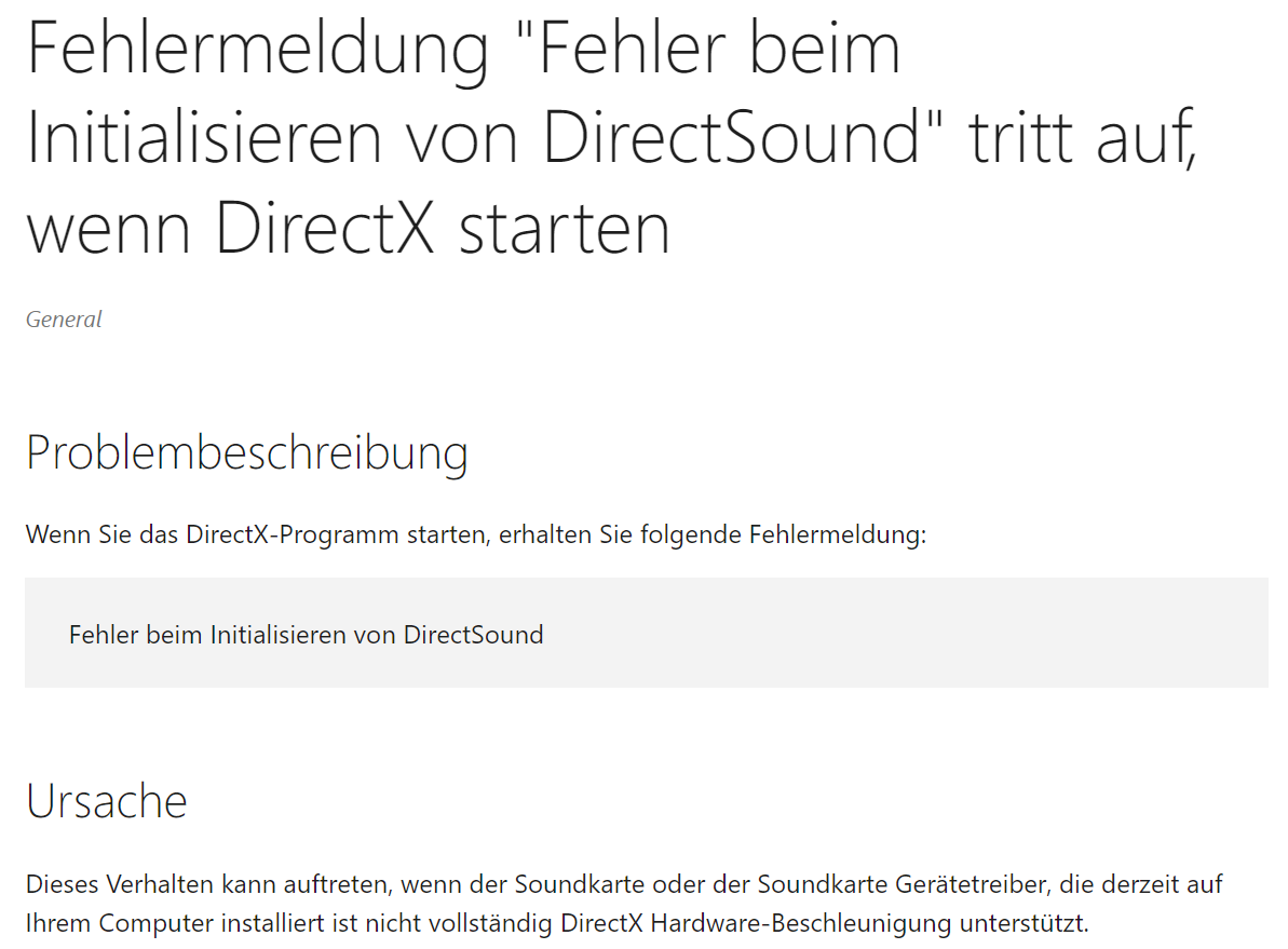

..das steht auf der MS Seite dazu

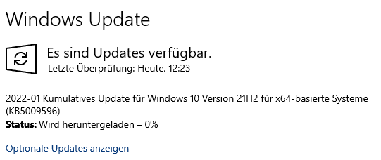

Ich habe das Update auf Win11 installiert und der Sound geht wieder.. ich wusste das.. diese dreckigen!
