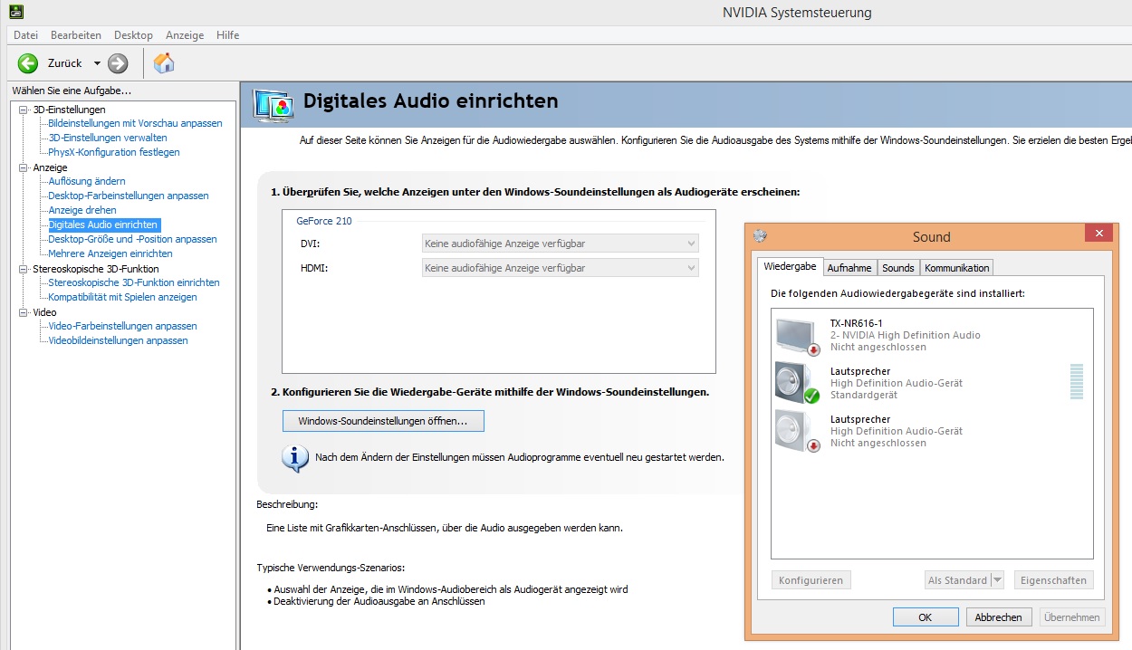

Ich habe nun die GeForce 210 gekauft und installiert (neuester Treiber), OS ist 8.1 64 Bit.
Hat alles reibungslos geklappt, Monitor läuft aktuell übergangsweise über VGA, mein Onkyo TX-NR616 ist über HDMI angeschlossen (der AV Receiver, der nun bald Ton empfangen soll über HDMI).
Nun ist es so, dass Windows, obwohl der Onkyo ausgeschaltet war, schon erkennt, dass es sich am HDMI Port um den Onkyo Receiver handelt, er zeigt mir aber weiterhin "nicht angeschlossen" an. (siehe Screenshot). Ein PC Neustart, Onkyo HDMI Input hin und her wechseln, Onkyo Neustart, sowie HDMI Stecker rein-raus Geschichten bringen mich nicht weiter, hat jemand einen Ansatz?
edit: Ich hatte natürlich zuvor unter der Windows Anzeige eingestellt, dass er den Montor nicht auf Anzeige 1 (HDMI) erweitern soll, sondern nur Anzeige 2 (PC Monitor) verwenden soll. Hängt dies damit zusammen? Kann ich also Audio nur ausgeben, wenn der HDMI Ausgang als Anzeige unter Bildschirmauflösungen aktiviert bzw erweitert wird?
Danke!
____________
Habs schon, Anzeige duplizieren war die Lösung, damit die HDMI Anzeige nicht komplett abgeschaltet wird... Ist zwar dann so dass die Anzeige dann trotzdem über HDMI ausgegeben wird, stört mich aber ja nicht weiter, kann ja den TV auslassen wenn ich es nicht brauche :)
