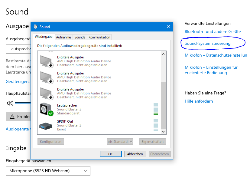

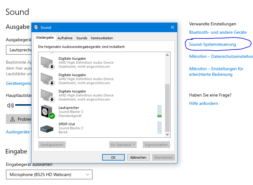

Schau mal unter der "Sound-Systemsteuerung" ob es dort ist, ggf. musst du die Standards ändern,
du kannst dies auch mit der rechten Maustaste machen.

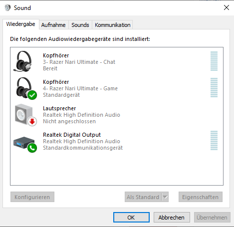

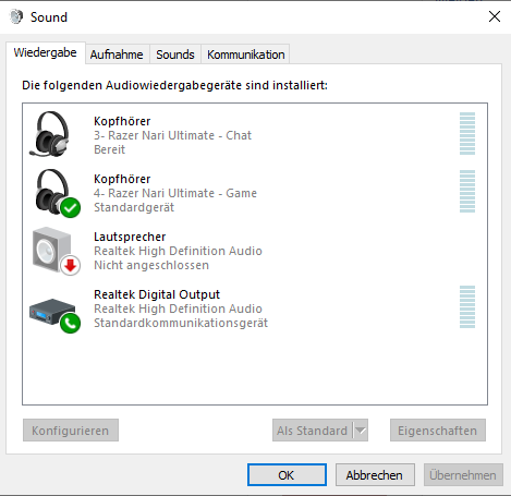

Anbei das gewünschte Bild. Mein aktuelles Standardgerät ist mein Headset, was funktioniert.

Ja, da ist offensichtlich gar nichts von AMD zu sehen, da sollten in der Regel mehrere sein.

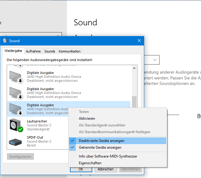

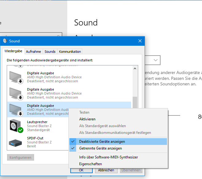

Oder werden die deaktivierten Geräte evtl. nicht angezeigt?
Sollten sie angezeigt werden, muss man hier ein Häckchen setzen.
Standard werden aber die deaktivierten angezeigt.
