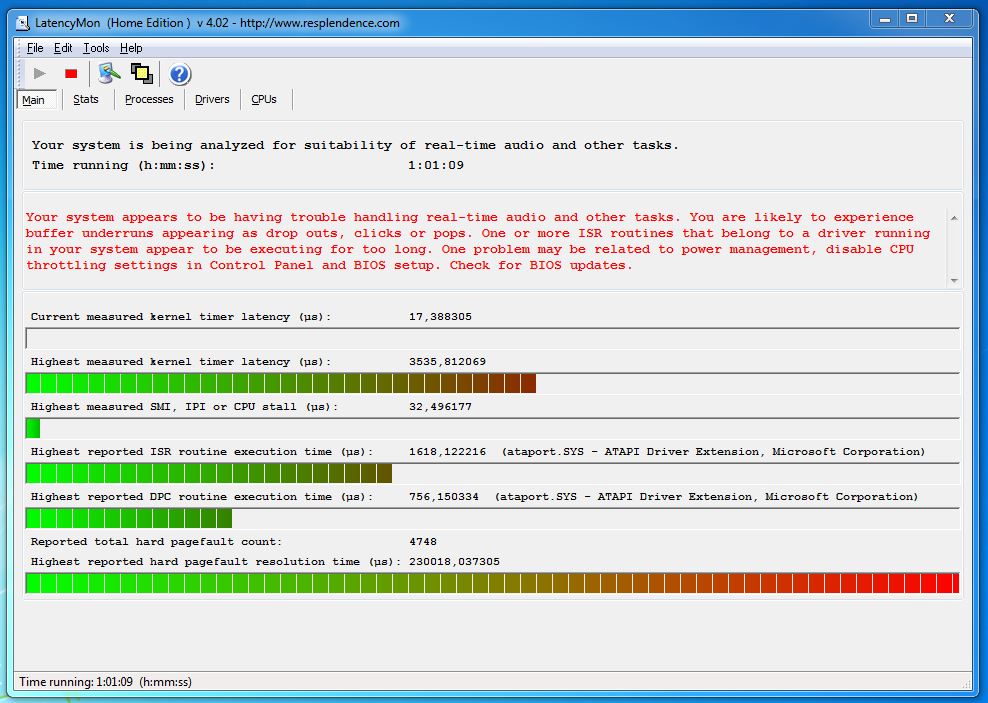

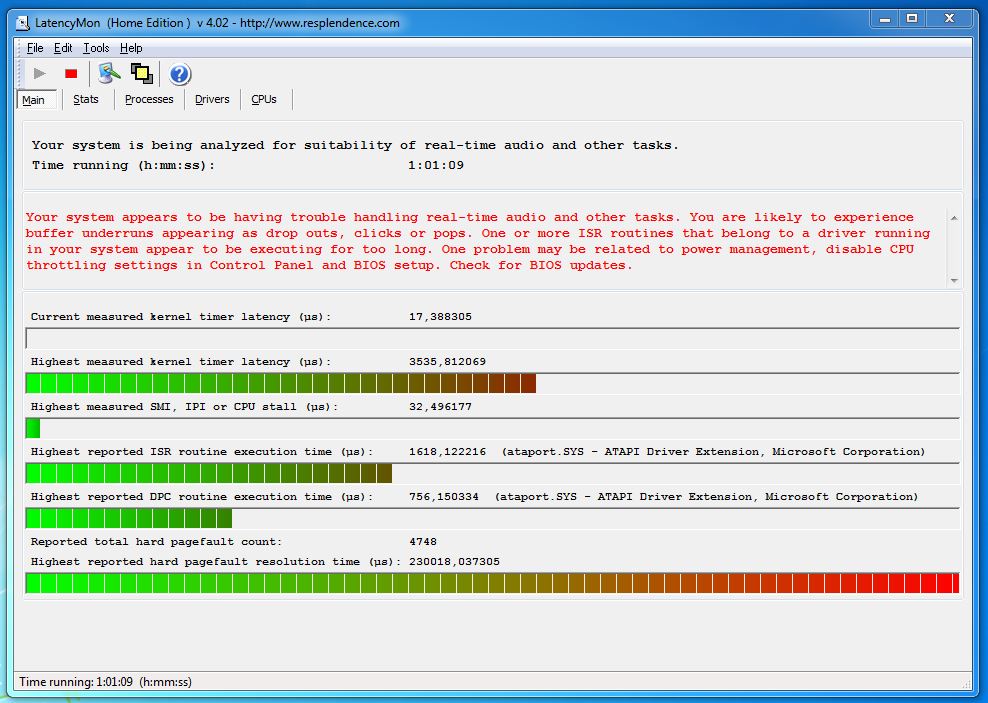

Habe auf meinem PC das Program LatencyMon (zum messen von Ladezeiten der Dienste) dieses weißt mich auf den fehler hin, nur weiß ich nicht so Recht was ich da machen soll ...
Es schreibt :
Your system appears to be having trouble handling real-time audio and other tasks. You are likely to experience buffer underruns appearing as drop outs, clicks or pops. One or more ISR routines that belong to a driver running in your system appear to be executing for too long. One problem may be related to Power management, disable CPU throttling settings in Control Panel and Bios setup. Check for Bios update.
Bios Update ist wie gesagt schon gemacht ... Und soweit ich das übersetzen kann hat mein system Probleme echt zeit audio wiederzugeben (zuberechnen) das ganze kann an Treibern liegen die zu lange beim laden brauchen und das ganze kann behoben werden wenn ich im Control Panel und im Bios die CPU throttling settings ausschalte
mein english ist nicht gut aber denke das das soweit richtig ist ... Jetzt die frage wie mache ich das ???
Der Treiber der hängt oder länger braucht zum laden ist der ataport.sys er braucht laut dem Programm 1618 us und die höchste zeit die das system gehangen hat waren 3535 us insgesammt hat das system nach 1 Stunde 230018 us zum laden gebraucht ...

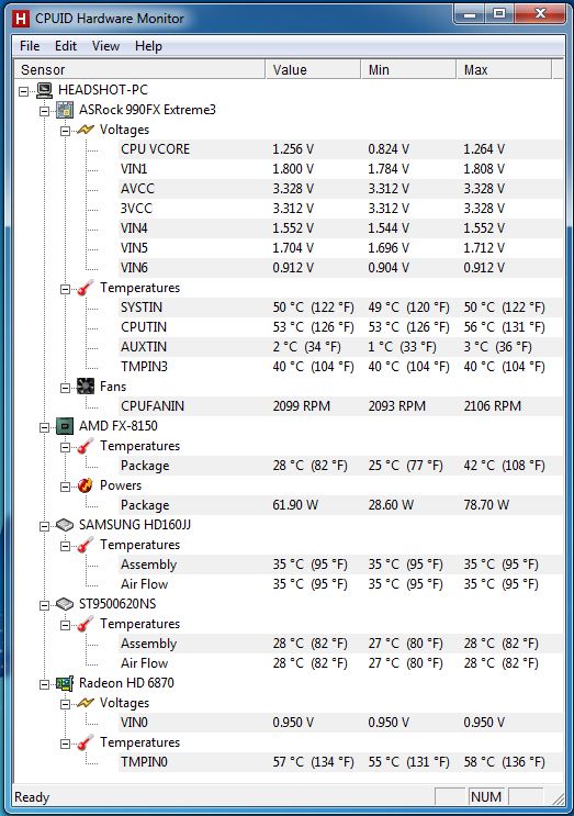

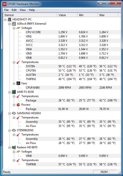

kann es vielleicht doch an der Temperatur liegen ???
H/W Monitor im BIOS sagt mir das CPU bei 55-60 Grad liegt und Mainboard bei 45 Grad ... Und das im BIOS nur wenn ich im BIOS bin ???
Der CPUID HW Monitor zeigt mir diese werte an
Welche MB-/CPU-Temperaturen werden im BIOS nach ca. 3 Min. angezeigt ? (Tower/Gehäuse geschlossen)
