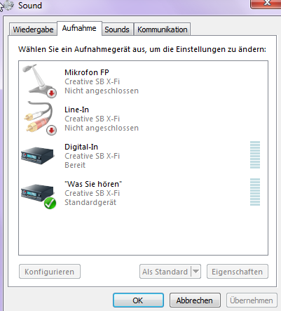

hm, gelesen schon nur wohl anders interpretiert
Soundeinstellungen das Abhören aktiviert.
"abhören" liest sich für mich wie eine falsche Einstellung.
Bei mir heisst etwas ähnliches ->
Und eben das wäre die falsche Option gewesen.
Das wollte ich im nachhinein nur klarstellen.
