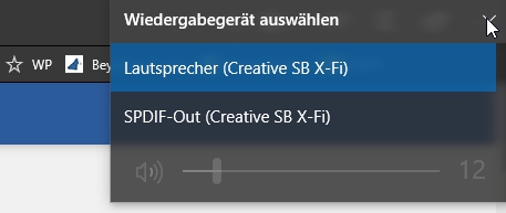

komisch ... wenn ich bei mir den Lautstärkeregler aufrufe und den Erweiterungspfeil anklicke, dann kann ich zwar das AUSGABEGERÄT auswählen ... aber keine QUELLE ;-)
gruß
sowas in der Art meinte ich! Nur das dann da
Audio Onboard oder PLX2783H (Monitor) zu auswahl stand.
