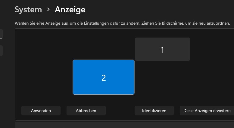

Jetzt habe ich verstanden worauf du hinaus wolltest. Der ARV erscheint als eigener Bildschirm. Ich habe das gleich mal mit dem Graka Displayport zu Monitor und Graka HMDI zu AVR getestet. Es hat tatsächlich funktioniert und ich hatte Sound. Mit den Einstellungen muss ich dann später noch etwas rumspielen. Das verschwinden des Mauszeigers könnte in spielen nervig sein. Den Bildschirm duplizieren könnte hoffentlich die Lösung sein. Obwohl der AVR die WQHD Auflösung nicht zu unterstützen scheint. Scheint aber keine Probleme zu verursachen.
Du kannst in den Anzeigeeinstellungen die Bildschirme plazieren. Einfach den zweiten Bildschirm stark versetzen, dann kommst du nicht mit der Maus rüber.
Kannst den AVR auch auf eine niedrige Auflösung und Hertzzahl einstellen, damit die Grafikkarte bei zwei Monitoren möglichst wenig belastet ist und auch den Speichertakt nicht erhöht.
Klonen ginge ggf. auch.
