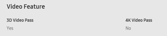

Wenn eine Soundbar über HDMI kein 4 K durchschleifen kann - kann ich da die PS4 Pro/Xboxone x da nicht anschließen.
Da TV Geräte von externen Geräten kein 5.1 via HDMI von einer Konsole zur Soundbar durchleiten können (nur Stereo) hab ich nun überlegt mir das Gerät zu kaufen.
Was haltet Ihr davon?
Also zb.die Xbox mit HDMI an die Converterbox mit HDMI dann von der Converterbox an HDMI TV - und dann von der Converterbox mit dem Toslinkkabel zur Soundbar.
So hat man Bild in 4K und Sound in 5.1.

Leider unterstützt aber meine Soundbar (Samsung M550) keine 4K weil das nur HDMI1.4 und nicht 2.0 ist.
Dann hab ich kein 4 K Bild wegen HDMI1.4 an der Soundbar.

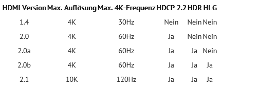

Auch das ist nicht ganz korrekt!
https://www.welches-hdmi-kabel.de/hdmi-2-0-a-b-hdmi-2-1-unterschiede/
Was allerdings nichts daran ändert, dass deine Soundbar schlichtweg kein 4K durchleiten kann.

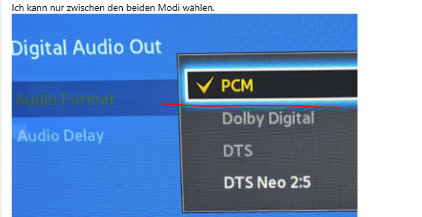

Ich haben einen Samsung UHD 6er Serie 2017.
Wenn also 5.1 in den TV geht so kann ich gar kein 5.1 mehr einstellen und die Soundbar würde den Sound zwar "aufblasen" aber das ist kein "Richtiger 5.1"
Ich kann nur zwischen den beiden Modi wählen.
Das ist mein Setup.

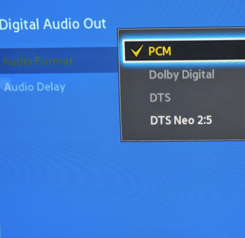

Das kann eigentlich nicht funktionieren, da man per HDMI ARC derzeit nun unkomprimiert mehrere Kanäle übertragen kann. Dolby Digital wäre hier schon mal ein Ansatz, was gibt denn die Xbox/Playstation als Signal heraus?
EDIT: Vielleicht helfen dir die beiden Links.
Ich habe zwei UExxKU6079 und nutze mit einem HDMI-ARC an einem Denon AVR-X1000. DD und DTS werden problemlos im Bitstream übertragen. Allerdings merkt sich der Samsung immer nur den zuletzt verwendeten Bitstream und schaltet beim Wechsel eines Films mit DD auf einen Film mit DTS oder umgekehrt dann standardmäßig erst einmal auf PCM, so dass dann zunächst wieder der gewünschte Bitstream ausgewählt werden muss. Leider hat der Samsung keine automatische Bitstream-Erkennung wie der Denon selbst. Aber bei manuellem Umschalten wird der Bitstream korrekt übertragen. Man muss dann nicht mit PCM in Stereo am AV-Receiver hören [IMG]http://www.hifi-forum.de/images/smilies/5.gif[/IMG]
Ich hoffe, diese Antwort hilft dir weiter. Ich selbst bin trotz dieser kleinen Optimierbarkeit in der Samsung-Software sehr zufrieden mit den Geräten.
http://www.hifi-forum.de/viewthread-151-31452.html
https://eu.community.samsung.com/t5/TV-Audio-Video/Kein-DTS-bzw-Dolby-Digital-auswählbar-bei-Samsung-UE55JU7090/td-p/454619
Aktuellste Firmware auf dem TV aufgespielt? Rein vom Verständnis, sollte man Bitstream und Dolby Digital dort einstellen können.
Ich kenne die Samsung-Setups nicht, aber wieso lässt sich Bitstream einstellen und dann muss zwischen Dolby Digital, DTS und PCM gewählt werden? Das ist doch widersprüchlich...

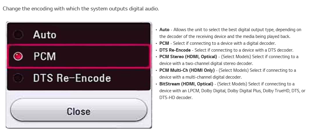

Klingt für mich auch nicht logisch, ist aber bei der Xbox ähnlich.
https://support.xbox.com/de-DE/xbox-one/console/choosing-speaker-audio-output
Eigentlich sollte die Frage aber lauten, Bitstream ODER PCM und dann die Auswahl der richtigen Kodierung. Bei Samsung Geräten kann ich aber immer sowieso nur mit dem Kopf schütteln.
Bei LG ist es viel besser und logischer aufgebaut, hilft aber dem TE höchstens bei zukünftigen Kauf weiter. :)

Die Samsungs neigen dabei offensichtlich zu divenhaften Verhalten. Hab ja hier auch gesagt, dass ich von HDMI Quellen keine Dolby Digital Signale herausbekomme. Hab jetzt noch einmal herumprobiert, zunächst war bei Ausgabeformat nur PCM verfügbar (Toslink Verbindung), dann mal HDMI CEC und Anynet aktiviert, dann konnte ich irgendwann Dolby Digital bei Ausgabeformat einstellen. Dann wieder die alten Einstellungen hergestellt und auf einmal mit Dolby Digital auch über Toslink verfügbar. Sind aber alles Einstellungen die ich damals auch schon einmal eingestellt hatte. Also das grenzt schon ein wenig an Lotterie...
Zum Glück habe ich einen AVR, einen externen Kabelreceiver und eine Logitech Harmony. So kann man den Samsung mit seiner verkackten Software zum reinen Videowiedergabegerät degradieren und braucht sich über solche Unzulänglichkeiten nicht weiter aufregen... hab mir auch geschworen, dass das mein erster und letzter Samsung TV war.
