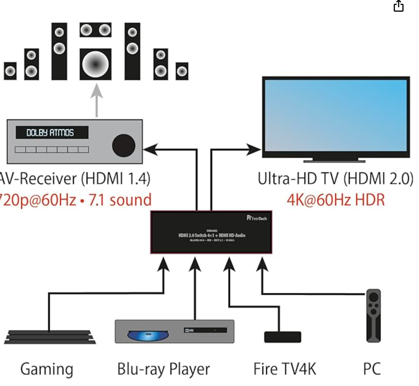

Du könntest eventuell mit so einer Art HDMI Audio Extractor arbeiten:
FeinTech VSW04202 HDMI 2.0 Switch 4x1 HD-Audio Extractor 7.1
Ansonsten: Zeit und potentiellen Verlust beim Wiederverkauf als Lehrgeld verbuchen und vor dem nächsten Kauf besser suchen.

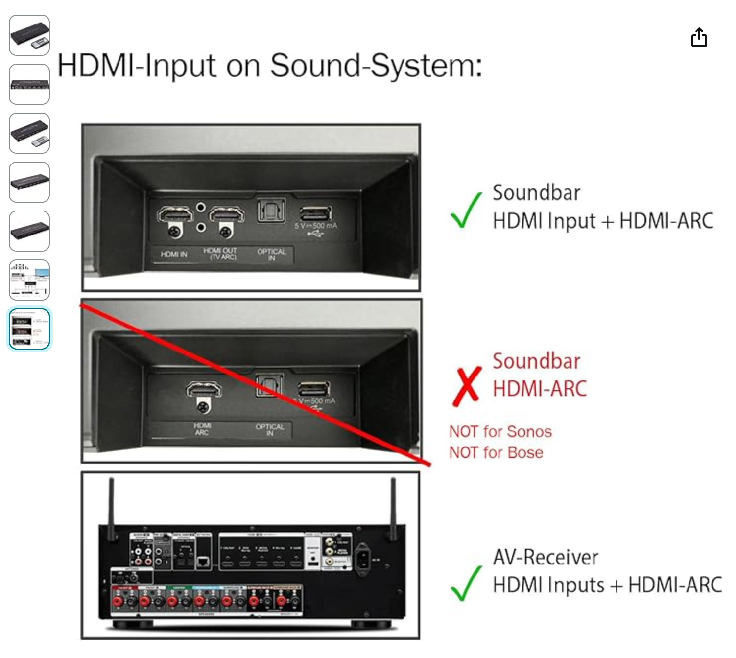

Viele moderne Soundbars haben nur einen HDMI ARC Anschluss für den Fernseher, es ergibt auch nur selten einen Sinn seine Zuspieler direkt an die Soundbar anzuschließen, weil dann das Bildsignal darüber laufen muss. Die Lösung für dein Problem wurde hier schon gepostet, einen Matrix Switch mit ARC kaufen.AlucarT schrieb:meine Soundbar hat leider nur einen HDMI Anschluss.
Die PS5 unterstützt allerdings 4K@120Hz, da müsstest du schon nach einem HDMI2.1 Switch Ausschau halten. Da du mit den Angaben zu deiner Hardware und genutzten Auflösungen aber spärlich geblieben bist, belasse ich es bei dem Hinweis.
Der würde nicht funktionieren, die Soundbar erwartet ein ARC vom Fernseher. Dein verlinktes Gerät ist aber ein Splitter, der über ARC Audio vom Fernseher empfängt.Ltcrusher schrieb:Du könntest eventuell mit so einer Art HDMI Audio Extractor arbeiten:
