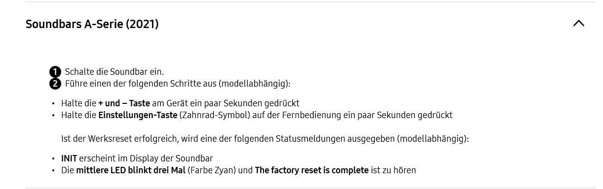

Es hilft einfach nix. Nur den Werksreset der Soundbar fehlt noch. Lt. Anleitung soll man die - und + Taste gleichzeitig drücken. Hier passiert aber einfach auch nichts. Bin mit meinem Latein am Ende.
