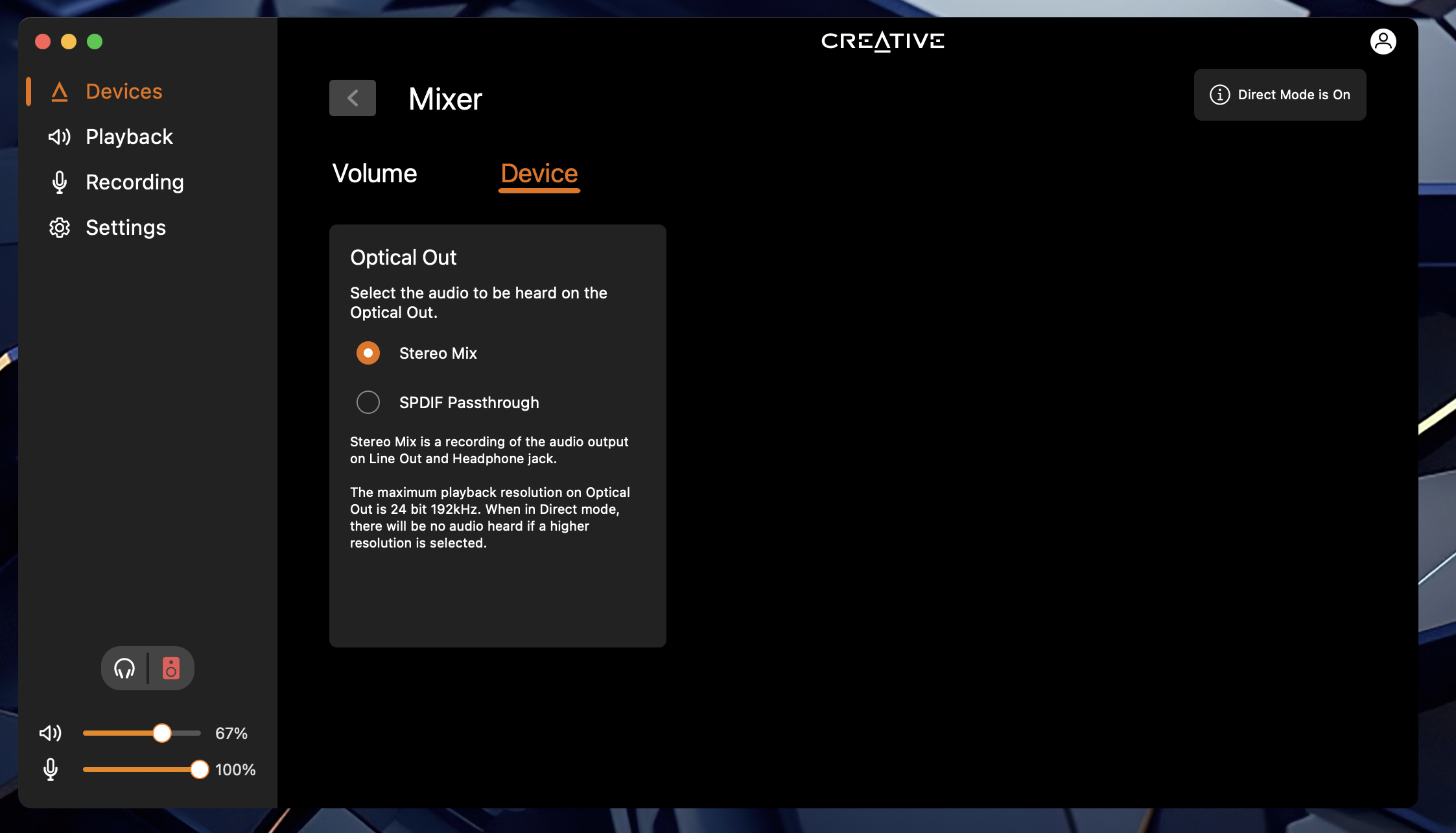

ich hab seit ein paar Tagen versucht der SB X5 die Audioausgabe via Toslink (Optical Out) zu entlocken, leider nicht erfolgreich.
Die Box macht das rote Licht am Toslink Out immer nur für 1 Sekunde beim Einschalten an, zusammen mit dem Relais Klacken.
Ich hab diverse Bit Depth/Sampling Rate Kombinationen ausprobiert, Toslink bleibt dunkel/stumm.
Die Box hat keinen dedizierten Einschalter für SPDIF, es sollte also immer aktiv sein. Auch kurz an Windows ausprobiert, Toslink bleibt aus.
Ich hab noch das mobile G6 DAC, da gibt es Toslink out sobald man die Kopfhörer abzieht.
Irgendeine Idee?
Grüße
Was passiert denn wenn du in den Windows Soundeinstellungen SPDIF out als Audioausgabegerät auswählst?
Das Ding bleibt immer aus wenn man das probiert Tulol. Ich durch das Beobachten und durchgehen aller Schalter rausgefunden was es war. Wenn man Outical Out auf "SPDIF Passthrough" stellt geht Toslink aus und bliebt aus. Man muss es dann wieder auf "Stereo Mix" umstellen. Übrigens auch wenn man es an einen anderen Recher steckt, es wird also in der Box gespeichert. Sinn machen es nicht, da auch SPDIF Passthrough den Ausgang und damit bei Tostlink das rote Licht braucht.
Zumindest bekomme ich so ein Signal zum Yamaha WXC-50 MusicCast.
