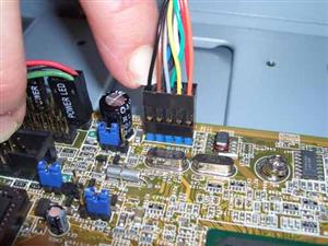

Und das Frontpanel des Gehäuses mit der Soundkarte verbinden und nicht mehr mit dem Onboard Sound

Und wie auch schon Knecht Ruprecht richtig sagt, das Frontpanel des Gehäuses muss natürlich auch an der Soundkarte angeschlossen sein, sonst macht das auch irgendwie keinen Sinn !

Hab jetzt das Frontpanel an die Soundkarte angeschlossen und den Soundchip im Bios deaktiviert. Audio läuft jetzt über Soundkarte, funktioniert also alles. Habe die Asus Xonar DGX. Das einzige was mich stört ist ein extrem leichtes fiepen in Game (csgo). Eine Idee woher das kommen mag ? Hatte es mit dem Onboard sound noch nicht.
