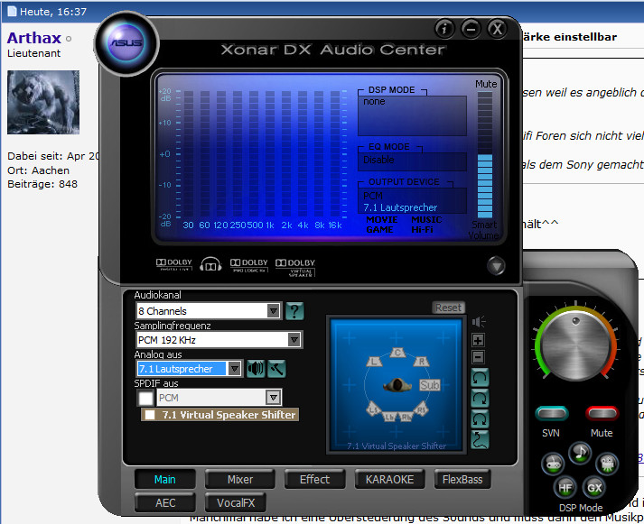

Ja den Treiber kannste testen, aber natürlich muß der andre Treiber VORHER weg.
Bist Du auch sicher das deine Soundkarte verzerrt bzw deren Treiber? Schonmal mit dem Windows Mediaplayer versucht und an dessen Euqalizer rumgefummelt?
Ansonsten, guck das Bild an, ich kann alles auswählen und auch das aktivieren von FlexBass usw funktioniert=
Ich nutze den Mediaplayr Classic HomeCinema und den WMP, habe keine Probleme mit Verzerrungen. Aber wie schon beschrieben gibts bei mir keine Klangverfälscher und wenn das Quellmaterial genug Bass hat, dann leitet die Asus das auch sauber durch.
