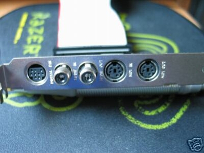

Empfehle ebenfalls audigy2; der digitalanschluss ist eine 3,5 mm buchse (minijack) und daher benötigst du für den "dicken runden" coax entweder ein minijack-to-DIN-kabel (lt. creative) oder die relativ seltene leiste
ct4660 (siehe beilage), welche mit (fast) jeder audigy2 oder sblive verwendbar ist und keinen minijack, sondern coax-ausgang anbietet.
für hobbymusiker (keyboard/orgel/epiano) ist die audigy-ls (oder sblive!24-bit) nicht geeignet, weil diese keinen EMU-DSP-Chip haben und nicht mit schneller treiber-sw (zb kx-project) funktionieren und damit hörbare verzögerungen bei echtzeitaufnahmen verursacht.
