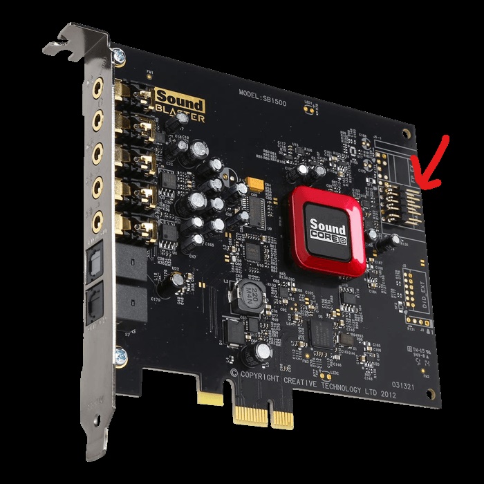

Ja die gibt es, hab bis vor kurzem eine Sound Blaster Z verwendet und die Frontpanel Anschlüsse intern daran angeschlossen
Reaktionen: ManHunter4500
Die SB Z hat diesen Connector (Front-Audio 10-1) an der Schmalseite. habe ich selbst in Betrieb, keine Probleme damit. Siehst Du, wenn Du Dir Bilder der Bulkversion anschaust.

@Oelepoeto Also hier? Warst du ansonsten zufrieden damit?

Ja genau, der Anschluss ist es. Ich hatte leider von Anfang an das Problem, dass das Mikrofon nicht funktionieren wollte. Egal welcher Treiberversion oder PCI Steckplatz benutz wurde.. Von der Sound Qualität her war ich aber sehr zufrieden, um Welten besser wie onboard Sound..

ManHunter4500 schrieb:
@Oelepoeto Also hier? Warst du ansonsten zufrieden damit?Anhang anzeigen 826103
@Graf von Zahl denkst du ein umstecken vom Mainboard an die Soundkarte des Front-Audio-Panels genügt um das rauschen zu entfernen? Vom Löten lass ich lieber die Finger^^
EDIT: @der_Schmutzige Okay perfekt, ich denke dann habe ich das richtige gefunden. :-)
Danke für die Antworten.
wenn es passt? nur muss alles richtig angeschlossen sein. technisch sind es nur ganz normale anschluss pin. nur die richtige polung und derrichtige input output pin sollte richtig angeschlossen sein.
schaltplan lesen und kabel makieren mit einem zettelchen..
normal sind aber die stecker genormt, also besser überprüfen.
