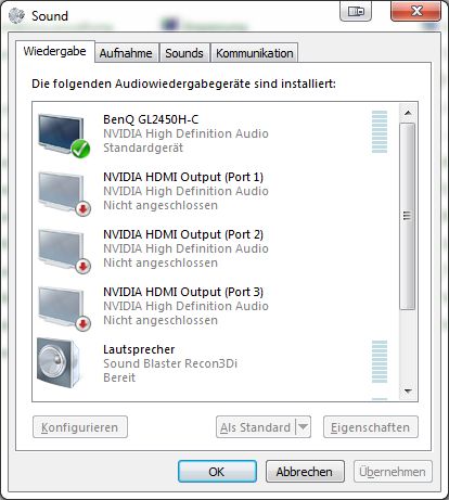

Also letzte Woche wollte ich ein Rennspiel spielen und wollte mein Lenkrad (das mit dem Pc permanent per Usb verbunden ist) mit dem Stecker in die Steckdose. Als ich das Lenkrad angesteckt habe ging plötzlich mein Pc aus, es stand nichts vom Herunterfahren oder sonstigem. Dachte mir zuerst das vielleicht eine Sicherung im Haus abgeschaltet hat, dann ist mir klar geworden das das Licht noch geht. Also drehte ich den Pc wieder auf und siehe da das Headset macht keinen Mucks mehr. Habe etliches probiert zb. Boxen,Headset für die Musik, Headset fürs zocken. (vorne UND hinten, das kleine grüne Lautsprecher Kabel, auch noch an der Tastatur.) Habe auch noch in der Systemsteuerung nachgeschaut das da vielleicht etwas umgestellt ist und ja ich habe etwas gefunden. Das hier : http://fs5.directupload.net/images/151223/hfpviqvz.jpg <-Sound screenshot
Ich weiß nicht wie ich das wieder rückgängig mache der Sound funktioniert derzeit nur bei meinem Bildschirm.

Auf dem Bild siehst Du wo der Haken ist für den Standardsoundausgeber, das ist der Monitor. Hast Du mal versucht dort das Ausgabegerät einzustellen?
Ich habe ja nichts anderes wenn ich das Headset anstecke dann erscheint das nicht im Sound Menü. Weiter unten (sieht man im Bild nicht) sind noch 3 Weitere aber die Hab ich schon ausprobiert. Ich hoffe halt nicht das die Soundkarte kaputt ist. Habe den Pc auch mal zurückgesetzt auf Samstag (Sonntag ist das mit dem ausschalten passiert) aber es hat sich nichts verbessert es blieb einfach nur gleich.

Habe gerade mal den Soundblaster (Musik headset) probiert und ich höre nur kurz den bass und das ding ding wenn ich es im soundmenü teste. Das problem ist wenn ich bei Youtube bin dann höre ich keine musik von dem headset.
hab ich schon aber es kommt kein ton. nur wenn ich es teste kommt kurz nach ein paar sekunden ein ding ding und dann ein bass.
Soundblaster Menü haste auch auf Kopfhörer hoffe ich. Wen alles nicht klappt lad doch einfach den Treiber nochmal neu. Hoffentlich auch den Kopfhörerausgang genommen und nicht den fürn Sub, ich meine wegen ding ding und Bass :)
Danke es funktioniert wieder *_* :D ich schulde dir was
