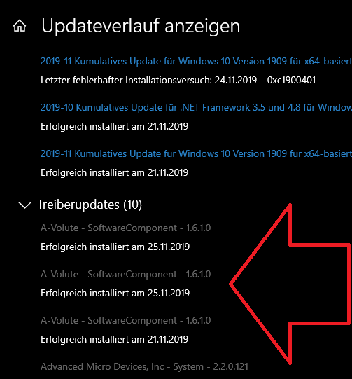

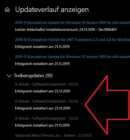

Der Realtek Treiber oben ist doch zu alt und nach der Windows Update Installation von A-VOLUTE nicht mehr 100% geeignet.
Du musst den Realtek Treiber 6.0.8844.1 installieren. Dieser sorgt für eine Kompatiblität mit A-Volute und anderen Inkompatiblitäten.
Der 6.0.8844.1 ist für alle derzeit aktuellen und nicht aktuellen Realtek Chips geeignet. Wird aber nicht auf der Realtek Seite gehostet. Danach funktioniert auch die Realtek Audio Console aus dem Windows Store.
