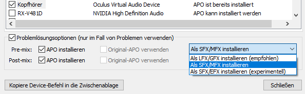

Hier habt ihr verschiedene Optionen. Normalerweise passt die Standard LFX/GFX Option, das funktioniert bei mir auch für Exoten wie meinem PS5 Controller oder dem Virtual Desktop Audio. Im Falle des Oculus Virtual Audio Device bei der Q2, musste ich allerdings SFX/MFX nutzen. Aber man sieht, es funktioniert auch mit USB-C oder virtuellen Audiogeräten. Ich würde aber davon abraten virtuelle Audio Cables wie z.B. von Voicemeeter (wenn man es nutzt) zu nehmen und immer die Endgeräte anzupassen.
Vereinfacht ausgedrückt: Standard Einstellungen passen, ansonsten verschiedene Installationsoptionen testen. Ob es funktioniert merkt man leicht wenn man einen Preamp hinzufügt und die Lautstärke über APO anpasst.

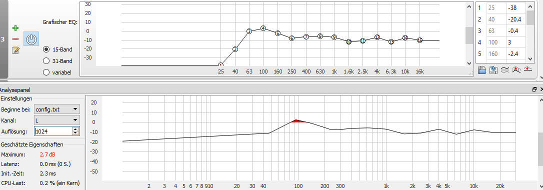

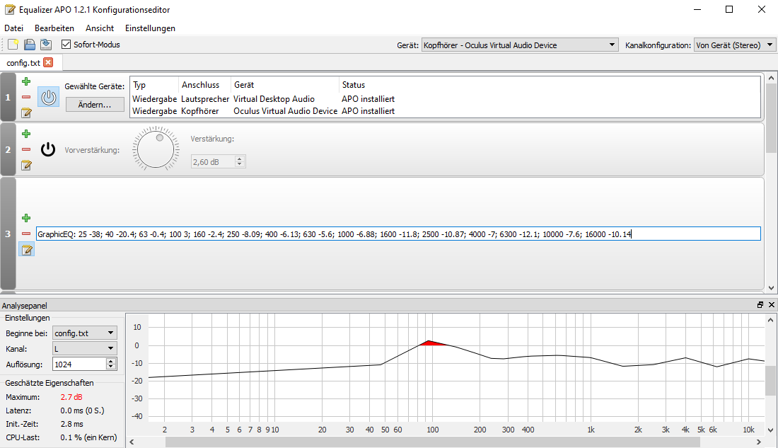

Als aller Erstes, das Auflösungs Setting unten links. Hiermit sagt ihr APO wie genau gearbeitet werden soll, je höher der Wert desto höher die Latenz. Die 0.0 ms stimmen nicht, sie liegt bei 1024 eher so bei 5-10 ms. Verringert ihr sie weiter wird der EQ zu sehr geglättet, erhöht ihr sie steigt die Latenz um ein Vielfaches, ich würde daher 1024 oder 2048 empfehlen.
Wenn ihr Settings von jemand anderem übernehmen wollt, geht das z.B. einfach per Copy + Paste, aber man könnte auch ein komplettes Setup als Textdatei importieren.
Z.B.
GraphicEQ: 25 -38; 40 -20.4; 63 -0.4; 100 3; 160 -2.4; 250 -8.09; 400 -6.13; 630 -5.6; 1000 -6.88; 1600 -11.8; 2500 -10.87; 4000 -7; 6300 -12.1; 10000 -7.6; 16000 -10.14
Diese extreme Kurve nützt euch aber nichts wenn ihr andere Lautsprecher verwendet, daher ein paar Tipps wie ihr eure Lautsprecher mit dem EQ quick and dirty selbst verbessern könnt.

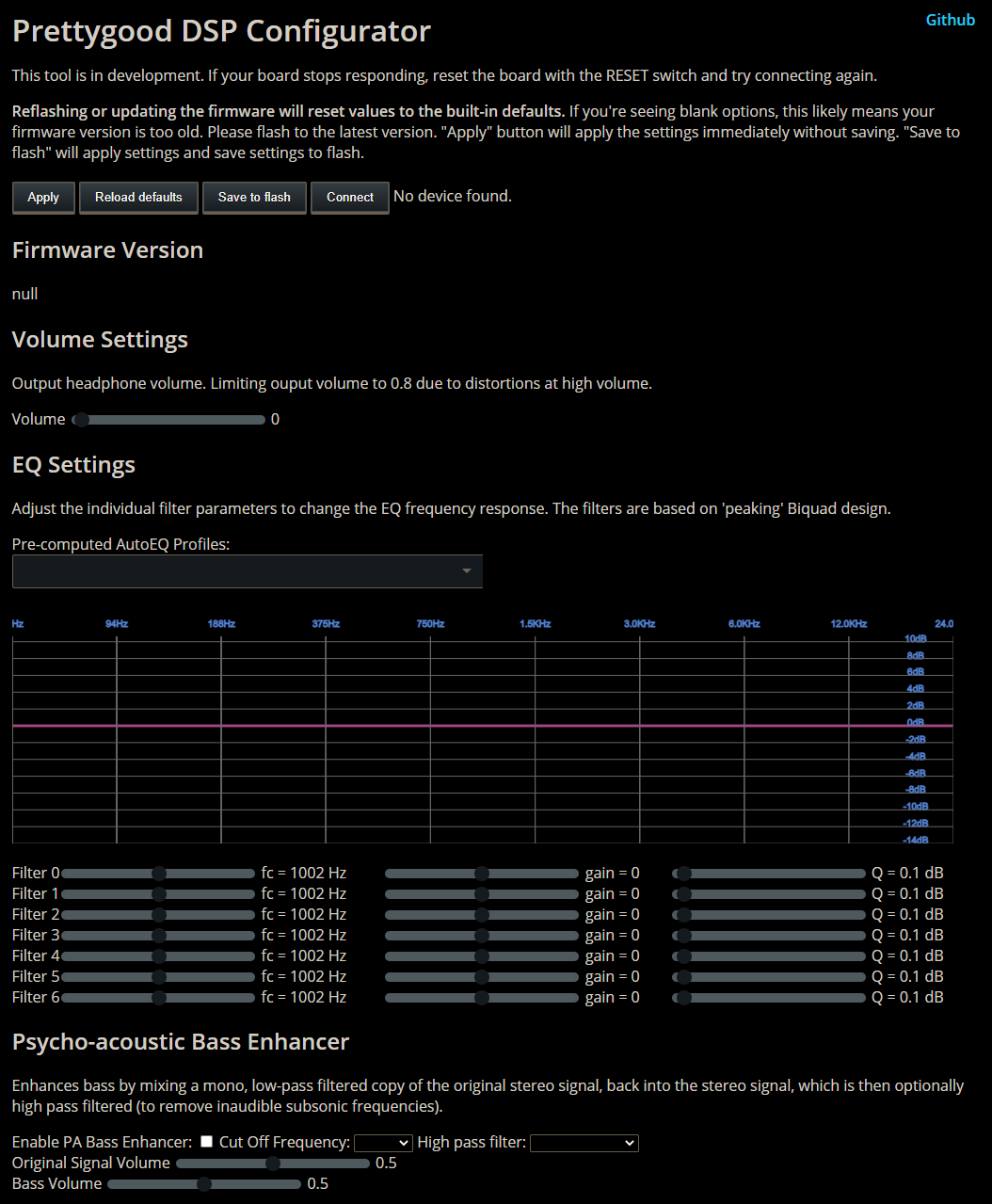

Wenn ihr trotzdem keine Lust auf Equalizer APO habt, oder eine Hardwarelösung sucht, weil z.B. Equalizer APO gar nichts bringt für Standalone VR auf der Quest 2, dann ist das Board hier eine Option. Es gibt zwar noch die Android App Wavelet als EQ, allerdings funktioniert doese auf der Quest 2 nur im Menü, nicht in den Apps. Das ganze hat natürlich weniger Optionen, ist aber für sich ein geniales Ding, ich habe in der Preisklasse unter 100€ keinen vergleichbaren Hardware EQ gefunden. https://tanvach.github.io/prettygood_dsp/
Ursprünglich für die Tectonic BMR entwickelt, ist er im Prinzip mit jedem Aux-Kopfhörer verwendbar. Standardmäßig ist "fast" das gleiche Profil geflasht was ich oben geteilt habe (ohne HeSuVi). Die 7 Filter sind üppig genug um viele Kurven abzubilden. Und ist eine Kurve gleich zu Equalizer APO im Hardware EQ, dann klingt sie auch gleich. Außerdem verstärkt das Board auch die Lautstärke, wenn auch nicht so stark wie der Liam & Daan.
Ich hatte ein defektes Beta-Modell dass leider noch Probleme mit Rückkopplungen hatte wie bei dem NX1S. Da es aber von tanvach und einem weiteren Tester nicht reproduziert werden konnte, gehe ich mal von einem Montags-Modell aus. Aber der grundlegende Sound hat funktioniert. Es war lauter als ohne, ich konnte es aufgrund des defektes aber noch nicht ausreizen. Aber die Kombi BMR + EQ-Board ist zufriedenstellend, auch wenn mir meine Lösung lieber ist, weil ich z.B. nochmal ein wenig mehr Bass bei meinen Settings habe. Aber man könnte auch an das EQ-Board den Liam & Dann dranhängen, man bräuchte dann aber noch eine passende Powerbank um neben dem EQ-Board gleich noch die Q2 zu versorgen. Es zieht sich leider noch bis ich ein funktionierendes Board bekomme, um nochmal ein definitives Fazit auszusprechen. Aber da ich sein Set so kritisiert habe, muss ich wirklich zugeben, dass das Board und die dazugehörige Web-UI coole Produkte sind.
Z.B.
- Der Punkt um die 100 Hz entspricht ungefähr das was man als Bassregler kennt, möchte man also einfach einen kleinen Boost, erhöht man hier um 2-4 DB. Bei günstigen mobilen Amps mit Bass Boost Schalter sind es normalerweise 4 DB.
- Statt den Bass oder andere Frequenzen per Software zu erhöhen (was im kleinen Rahmen funktioniert), ist es besser alles andere zu verringern. Das bietet sich an wenn ihr bei den Lautsprechern Puffer bei der Lautstärke habt weil sie euch z.B. bei 80% laut genug sind, bei 100% aber zu schrill. Denn DB zu addieren kann zum einen wirkungslos bleiben, zum anderen kann man so ein wenig sicher stellen dass man den Lautsprechern nicht zu viel zumutet. Statt bei 80% Hardwarelautstärke effektiv 100% Bass per Software zu erzwingen, betreiben wir lieber 100% Hardwarelautstärke mit 100% bzw 0 DB Bass, dafür dann z.B. 80% Mitten und Höhen.
- Nehmt zum testen ein Lied dass ihr kennt und schon mit anderen (besseren) Lautsprechern gehört habt, möglichst mit Bass, High Hats, gleichmäßigem Rhythmus und vielleicht noch Gesang. Persönlich finde ich dass sich Metal eignet, aber z.B. auch Coldplay - Sky full of stars, durch diese tiefen Klaviernoten habe ich schon in einigen Lautsprechern Übersteuerung rausgehört.
- Setzt die EQ Kurve runter, hier waren es wirklich -10DB, aber bei einem halbwegs abgestimmten Treiber würde ich eher mit -3 bis -5 DB anfangen. Nehmt den 15-Band EQ, und geht von oben nach unten die Frequenzbänder durch. Ihr könnt eigentlich unterhalb der 60 Hz die Bänder unten lassen als "Cutoff" und die 100Hz auf 0 DB als Basis für den maximalen Bass. Einstellen könnt ihr alles, aber wie die EQ Kurve wirklich aussieht seht ihr unten in der Vorschau im Editor. Nun erhöht ihr live zum Lied die einzelnen Frequenzen, so lange bis sie euch entweder zu schrill klingen, oder euch den Bass zu sehr verringern. Hier ist auch euer Geschmack gefragt, nicht jeder will absolut neutralen Klang. Manche mögen einen wärmeren bass betonten Sound, andere klarere Höhen. Mir hat es Spaß gemacht bei den einzelnen Frequenzen zu hören was vom jeweiligen Instrument ankommt.

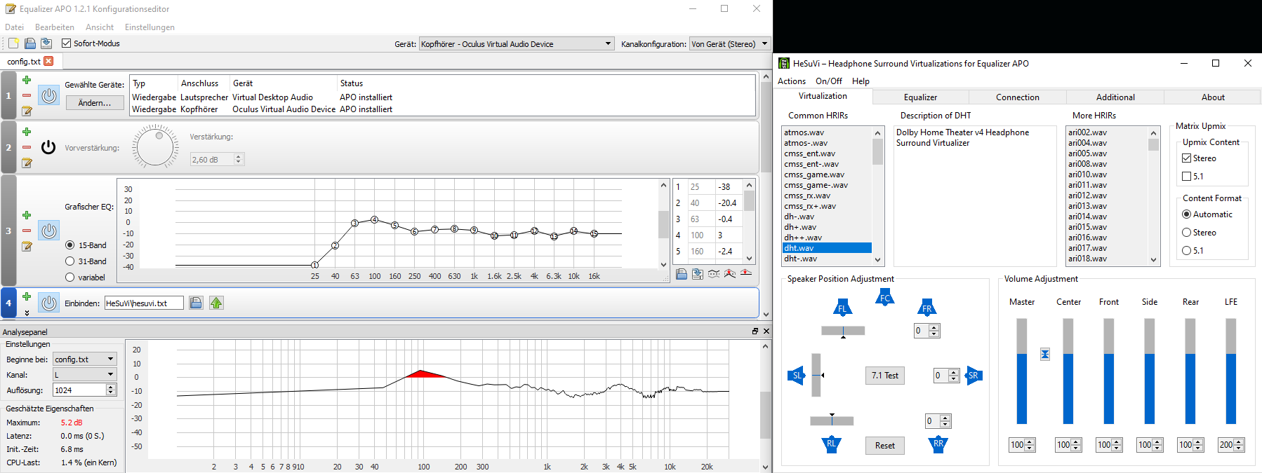

- Ihr seit zufrieden mit eurem EQ, aber wollt vielleicht noch das gewisse Extra? Dann probiert mal HeSuVi (Headphone Surround Virtualization, Sourceforge) aus. Man hat hier im Prinzip eine Bibliothek von verschiedenen EQ Profilen, die Sound räumlicher klingen lassen sollen. Von all den Profilen die es gab klangen alle schlimmer als ohne, aber mit dem Dolby Home Theater v4 profil hatte ich tatsächlich das Gefühl dass die BMR einen Ticken räumlicher klingen, ohne dass Bass/Mitten/Höhen darunter leiden. Normalerweise müsst ihr eure Audiogerät auf 7.1 umstellen damit es richtig funktioniert, aber nur für die gefakte Räumlichkeit über den EQ reicht die bloße Installation. Es fällt aber für mich definitiv unter die Kategorie "nett". Kann man haben, muss man aber nicht.
