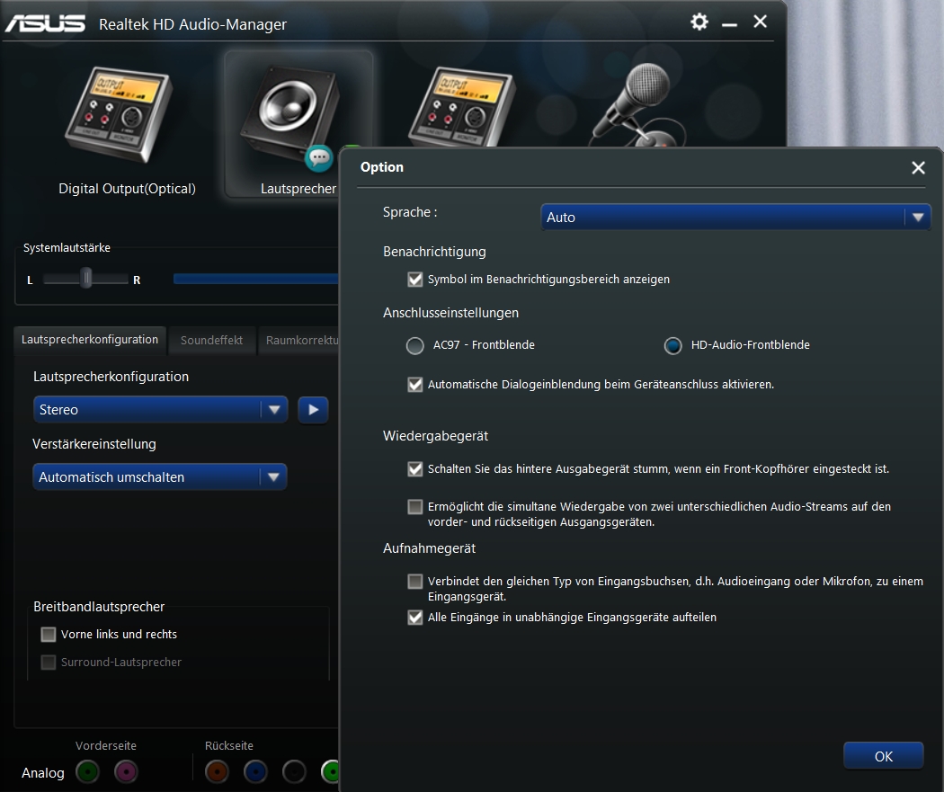

Im Realtek Audio Manager kann man das einstellen, sofern Du ihn überhaupt installiert hast.
