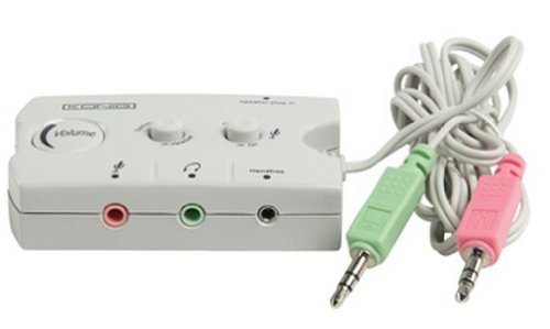

Ich löse das immer so: https://www.amazon.de/Konig-CMP-SWITCH17-Analog-Audio-Schalter-Stecker-Grau/dp/B000WCNF2G/ref=sr_1_5?__mk_de_DE=ÅMÅŽÕÑ&keywords=sound+hub+3.5+mm&qid=1578487198&sr=8-5
Soll heißen: Anschluss dieses Hubs hinten an der Soundkarte, anbringen dieses Hubs/Verlängerung vorne auf dem PC (Klettstreifen liegt bei), Anschluss Boxen und Headset. Nun muss man nur noch Knöpchen drücken und hört was in den Boxen oder im Headset ;)
Und Micro Muten/Lautstärke regeln kann man auch noch.
