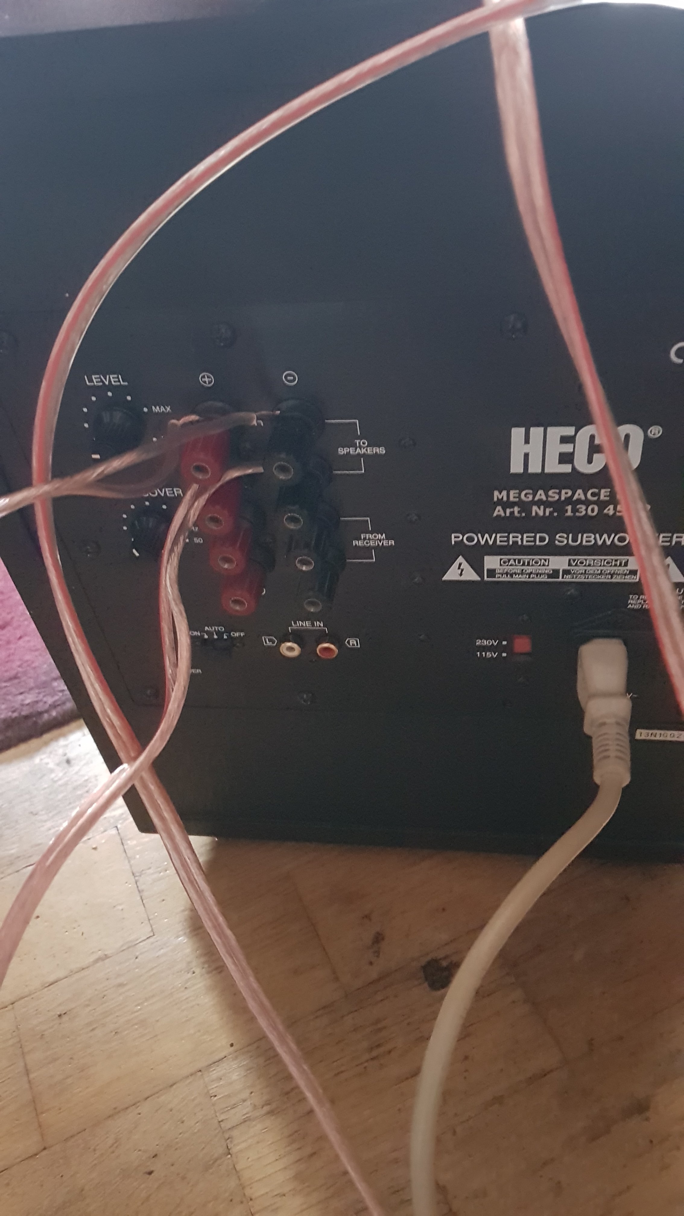

Hallo,ich sitze gerade bei einem Kumpel der hat sich ein Soundsystem gebraucht geholt und wir wollten es an seinen Rechner anschließen.Es funktioniert nicht so wie gedacht und brauche eure Hilfe.
Wir haben den Woofer als Woofer angeschlossen und gehofft dass er die Boxen dann ansteuert was er nicht macht.Habt ihr den Vorschläge wie wir es zum laufen bekommen?
bin was das betrifft ein totaler Laie.Ich vermute mal dass der Woofer alle 3 Kanäle für 5.1 braucht.Braucht er einen Receiver?
Wie steuerst du den Woofer denn an? man sieht ja nur die Kabel die zu den Boxen führen... sieht auch eher nach 2.1 aus dann muss der Woofer an den normalen grünen

Was heißt denn das - wie und wo genau? Am Besten mal auf'm Bild zeigen - so sind ja nur die Speakerkabel zu sehen.
Also angeschlossen ist der garnicht.
Wenn er ein 2.1 System hat und gerade seine Frontlautsprecher an den Subwoofer angeschlossen hat, braucht ihr nur den grünen Ausgang am PC via Cinch mit dem Subwoofer zu verbinden.
Der hat intern eine Weiche, sodass Bassbereich an ihn geht und der Rest an die 2 Lautsprecher, die ihr angeschlossen habt.
edit: Oder aber die angeschlossenen Kabel gehen in die Luft und sind unnütz?!

kann man das mal auf einem vernünftigen bild sehen wie es jetzt tatsächlich angeschlossen ist?

Das wird nicht funtionieren, da Ihr trotzdem einen separaten Verstärker braucht. Das ist ein Heimkino-Subwoofer, dessen Endstufe nur sich selbst Saft gibt. Die Lautsprecher-Anschlüsse sind nur dann zu gebrauchen, wenn man einen Verstärker ohne separaten Subwoofer-Ausgang hat. Dann greift der Sub sich aus dem Signal die Tieftöne ab und leiten des Rest dann durch an die Boxen.
Was Ihr dazu noch braucht, ist z.B. ein Mini-Amp (Beispiel). Den schließt Ihr an den PC an. Von dem dann mit Boxenkabeln in die High-Level-Eingänge des Subs ("From Receiver") und dann wie oben zu sehen weiter zu den Boxen. ;)
