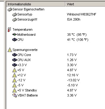

habe meinen PC am Samstag umgebaut,
unter anderem auch mit einem neuen Netzteil.
Den Namen weiss ich nicht mehr,kann
auch nicht nachsehen,ohne es auszubauen,
da durch feste Blende verdeckt.
Nun,habe mir AIDA neu installiert,und da ist mir
bei Sensor aufgefallen,das die ,meiner Meinung
nach, (-12,0V) leistung mit 13,2 V zu hoch ist,
oder liege ich damit falsch?
Wenn ja,das müsste doch ein Grund
zum Umzausch sein.
Stabilitätsprobleme sind noch nicht aufgetreten.
mfG bennue

Vieleicht liesst Aida deinen Chip nicht richtig aus, es steht ja auch das DMI Informationen nicht unbediengt 100% stimmen müssen.
z.B. ist meine CPU 49° heiss wenn ich abolut nix mache, kann ich irgendwie nicht glauben...
Hanibani,
habe auch mal im Bios nachgesehen,
dort sind es 13,10-13,18 V,das müsste doch genau sein.
mfG bennue
13,2v wären genau 10% zuviel und somit weit über der 5% toleranz.
ich halte das für bedenklich hoch.
aber wenns keine probleme gibt...es könnte aber sein dass dir mal irgendwas durchschmort deshalb. kann auch erst in nem halben jahr sein.
andererseits, was dieses -12v soll hab ich noch nie kapiert. in meinem hirn gibt es nur 12v und masse.
bennue schrieb:
Hanibani,
mfG bennue
Dann würde ich das Netzteil mal umtauschen bevor du da was verbratest.
Also in einem gewissen Hirn gibt es nur 12V und Masse.
Bei Strom muss es IMMER +Pol und -Pol geben. Dämmerts?
12V = 12V +Pol / Masse = 12V -Pol (Übrigends ist Masse bei Strom immer der -Pol!)
Alles andere stimmt, was Godlike sagt.
Nun...zu den Werten. Es steht schon im Programm, das es zu Fehlern kommen kann. Und dieser Satz wurde für so Leute wie dich dahingeschrieben, die solche Werte gemeldet bekommen, wie du. Ich hab mir mal sagen lassen, das Festplatten, die mehr als 13V Volt bekommen, keine Woche halten.
Tun se aber auch nicht. Schau auf die 12V +Leitung bei dir. Da stehen fabelhafte 12,16V. ÜBERHAUPT nichts wo man sich sorgen machen sollte.
Du brauchste keineswegs dein Netzteil oder so zu tauschen. Alles in Ordnung.
Messungen auf der Masseleitung, sprich minus sind sekundär und oft fehlerhaft.
Wie schon aus meheren Threads in FB hervorgeht, muß man sich wegen den Werten auf den Minus-Leitungen keine Kopf machen. Mein altes NT hatte teilweise 0-2V auf der -5V-Leitung und hat trotzdem nie Probleme gemacht.
