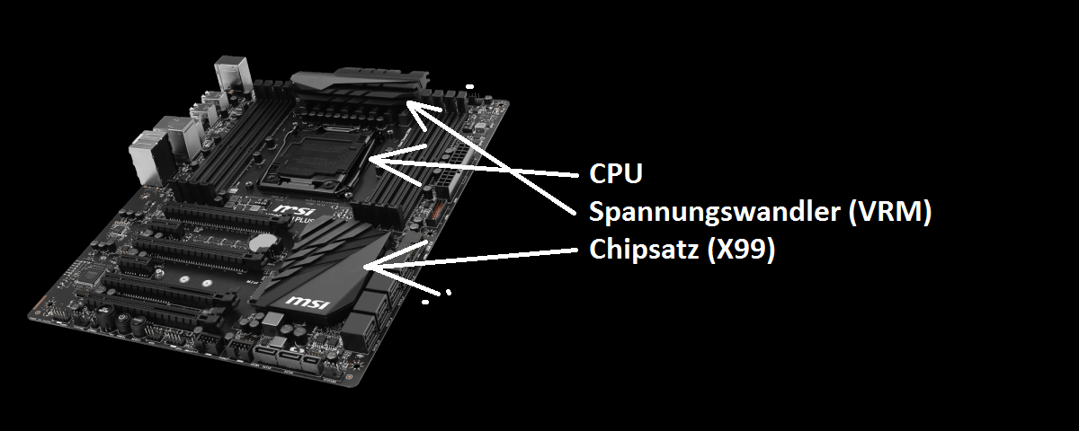

Was mir da gerade noch beim Nachdenken über das Thema "Kühlung des Mainboards" einfällt: Wie entwickelt sich denn die Temperatur des Chipsatzes? Bei modernen Boards gibt es nun nicht mehr die Unterteilung in North- & Southbridge und viel Logik ist direkt in der CPU enthalten. Auf dem Board ist über den (verbliebenen) Chipsatz-Chip ein riesiger Kühlkörper. Wann wird dieser Chip gefordert? Beim OC? Kommt man hier überhaupt mal in kritische Temperaturbereiche?

Bei meinem letzten Post geht es mir nicht um die CPU oder die Spannungswandler, sondern um den Chipsatz auf dem Board. Ist das ein temperaturkritischer Chip?
Ein Bild sagt mehr als tausend Worte: Mainboard.png

Der Chipsatz ist soweit mir bekannt ist nicht sonderlich Temperatur kritisch aber das kannst du ja recht leicht selbst herausfinden. Einfach mal den kühler anfassen
