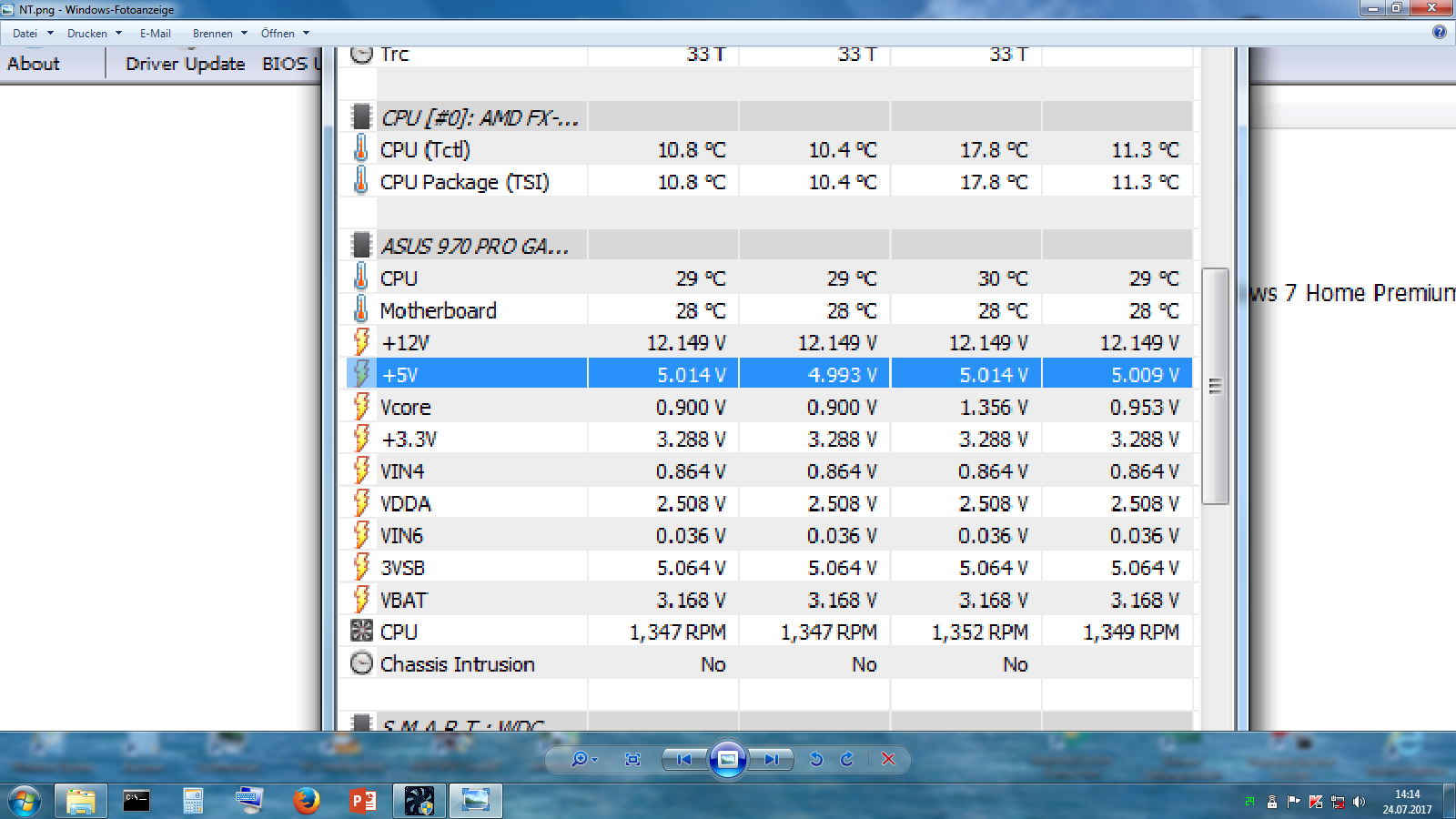

ich habe mir ein neues EVGA SuperNOVA G3 650 zugelegt und die Spannungswerte ausgelesen. Mich würde interessieren, ob Ihr die Werte (v.a auf der 3,3er-Schiene) für in Ordnung haltet.
12 V scheint gut zu sein, 5V wohl auch noch, aber die 3,3er-Schiene stimmt mich etwas nachdenklich. Mir ist schon klar, dass es heute v.a auf 12 Volt ankommt, aber wenn die Spannung auf der 3er unter Last katastrophal wäre, würde eine extrem stabile 12er-Schiene wohl auch nichts bringen.
Die Werte sehen folgendermaßen aus (siehe Anhang):
MfG,
R_Wilco

Alles Gut...nach Atx Norm bei 3.3 Volt "3,3V ± 5% 3,14V 3,47V 50mV"
Verwechselst du jetzt die Leistung mit der Spannung?
Und 3,2888V sind 3,3V.
Keine Sorge das ist ok so. Du solltest dich da auf die 3,3V jetzt nicht fixieren, wegen irgendwelchen Ausleseprogrammen.
Bei meinen Seasonic 650 KM3, ist das übrigens so ähnlich auf der 3,3V wie bei deinem Gerät.
Vielen Dank für Eure Antworten. Das mit den 5% war mir schon bewusst, aber diese müssen auch (und gerade) unter Last eingehalten werden. Meine Befürchtung war daher, dass der (wie ich meinte, bereits im "Leerlauf" niedrige) 3er-Wert bei Last noch wesentlich stärker fallen und dann für Probleme sorgen könnte. Ich werde wohl noch ein paar Benchmarks starten, um das Netzteil möglichst zu fordern und dann noch einmal die Werte auslesen. Sind Prime95 und Furmark (gleichzeitig) o.k?
MfG,
R_Wilco
Dir ist schon klar, dass die prozentuale Abweichung vom Standard bei den +12V höher ist als bei 3,3V ;)
Unter Last sollten sich die Werte kaum verringern - zumal man auf die Auslese der Mainboard-Werte eh nicht zuviel geben sollte.
PS: Wie sieht das gesamte PC-System aus?
