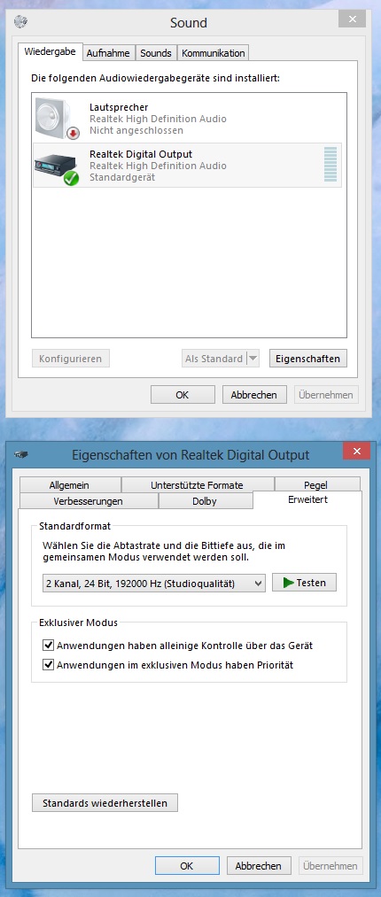

- In Windows 8 auf Wiedergabegeräte gedrückt. Digitalausgang (S/PDIF) auf Standard und Aktiv.
- anschließend getestet und es geht nicht.

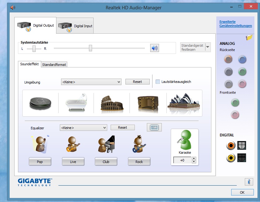

Kann es sein dass ich falsche Treiber installiert habe? Ich habe noch mal auf der Gigabyte Seite den Soundtreiber drüber installiert. Das hat leider nicht geholfen.
So sieht's innerhalb der Treiber aus!

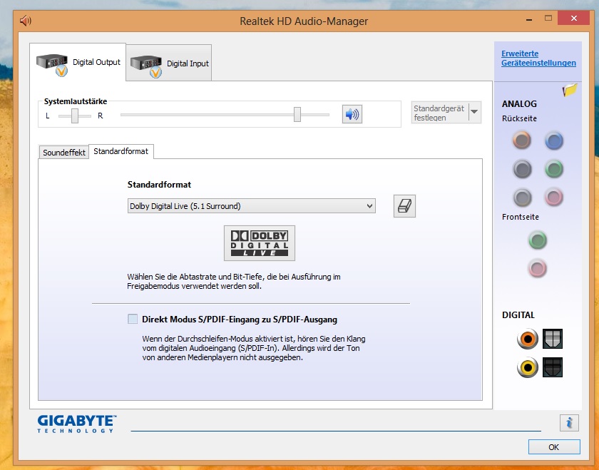

Ohjeeee!
Danke!!! Das Problem saß vor dem Rechner!
Hier das Häkchen rausnehmen und dann gings!
