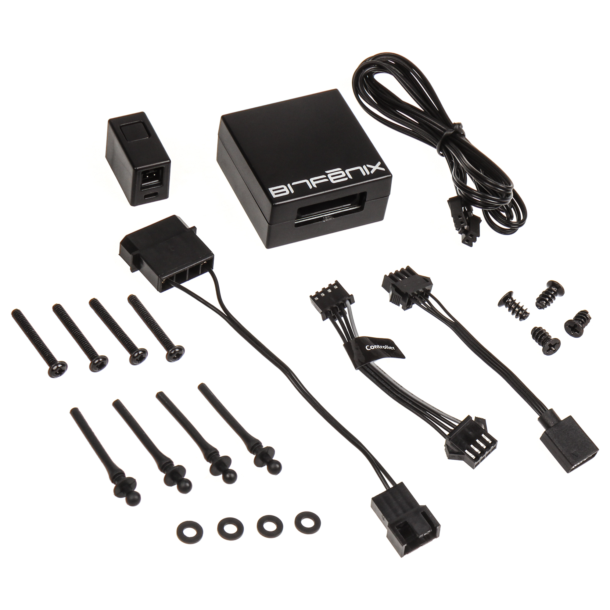

ich würde gerne den Bitfenix Spectre Pro RGB 200 ( https://geizhals.at/bitfenix-spectr...plz=&va=b&vl=at&hloc=at&hloc=de&v=e#offerlist ) mit blauer Beleuchtung verwenden. Leider hat mein Mainboard ( Asus SABERTOOTH 990FX R2.0 ) keinen RGB-Header. Wäre mit dem Akasa Vegas RGB Controller ( https://geizhals.at/akasa-vegas-control-card-ak-rld-02-a1793156.html ) ohne (Windows-) Software eine blaue Beleuchtung möglich?
Würde dafür vielleicht auch das Spectre-Pro-LED-Modell ohne LED-Steuerung reichen?
https://geizhals.at/bitfenix-spectre-pro-rgb-schwarz-bff-srgb-20025n-rp-a1739300.html
Viele Grüße, Electric_Eye
In dem ersten Link und dessen Bewertung wird doch schon genannt, dass ein Controller beiliegt.
Die verlinkte Karte verteilt nur ein bereits vorhandenes Signal auf 4 Anschlüsse, das ist kein Controller.
Dafür ist ja der Controller im ersten Pack, dass du ohne RGB Anschluss eine Farbe wählen kannst.
Mit der Akasa Karte sollte es auch klappen, du brauchst halt für jeden Lüfter das Aura Sync 4-Pin Kabel, und das scheint recht kurz ausgefallen zu sein (ggf. Verlängerungen). Dann geht's auch mit dem Lüfter ohne Controller. Würde aber maximal Sinn machen, wenn du mehrere dieser Lüfter einsetzt.

Vielen Dank für die Antworten. @ Joc: Ich habe es so verstanden, dass die LED-Steuerung des Lüfters lediglich dazu dient, die Farbe zu wählen, aber einen RGB-Anschluss auf dem Mainboard oder eine Controllerkarte voraussetzt.
Das Ding ist also ein vollwertiger Controller? Ich möchte 2 von diesen Lüftern in einem Enermax Fulmo GT
verwenden (200 und 230 mm).
http://www.enermax.com/home.php?fn=eng/product_a1_1_1&lv0=2&lv1=22&no=179
Mit Aura Sync Anschluss braucht du keinen Controller.
Ohne den Controller an den Lüfter und die "Fernbedienung" an den Controller und dann via Knopfdruck die, ich glaube, fünf Modi durchschalten.
Vom Lüfter gehen zwei Kabel heraus.
1. Das 3-pin Kabel zum Motherboard. Alternativ lässt sich daran der Molex Adapter anschließen, um den Lüfter direkt mit dem Netzteil zu verbinden, und bei 100% Umdrehungszahl laufen zu lassen.
2. Das RGB Kabel mit dieser hauseigenen Buchse. In die kommt entweder:
a) Das Kabel zum Motherboard, dann wird über Aura Sync gesteuert.
b) Das Kabel mit dem Zettel "Controller" zum Controller, dann daran mit dem Kabel oben rechts, die Fernbedienung (oben links) ebenso an den Controller. Und dann kannst du mit der Fernbedienung die Farben umschalten. Es besteht dann keine Verbindung zum Mainboard.
Ziehst du die Vegas Karte vor, dann 2a, aber zur Vegas Karte hin (anstatt Mainboard). Du kannst dann halt auch die Effekte der Karte wie pulsieren wählen.
Testen kann ich es leider nicht. :)

@ joc: Vielen Dank für Deine großartigen Ratschläge. Es ist immer wieder überwältigend zu sehen, was für enorm hilfsbereite Leute es in diesem Forum gibt.
Liebe Grüße,
Electric_Eye
