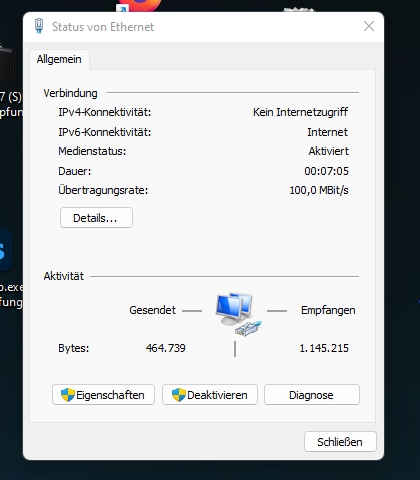

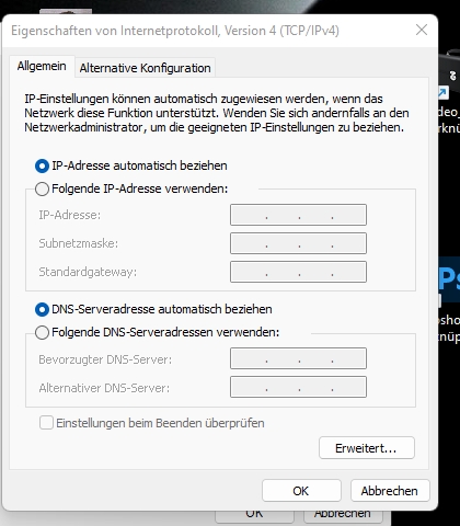

Repeater über Lankabel an den Switch, vorher an den PC angeschlossen. Lan und WLan LED leuchtet. Im Firefox Fritz.repeater/ oder fritz!repeater/ eingegeben. Repeater vernindet sich nicht! IPv 4 auf Automatik gestellt. Aber IPv 4 kein Internet angezeigt?
