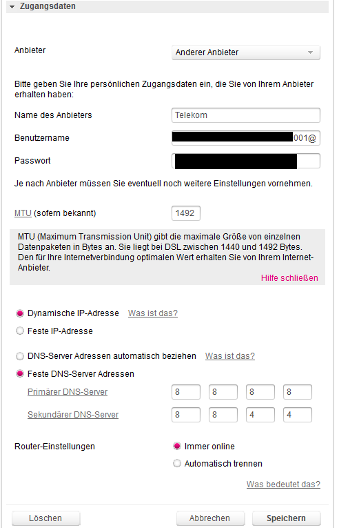

Habe jetzt schon den zweiten Speedport W 724V Typ B (Firmware Version 01011603.00.007) hier und der hat leider exakt dieselben Probleme wie das vorige Gerät (auch Typ B).
Die DNS-Einstellungen werden einfach ignoriert, was mache ich falsch? :(

Ipleak.net u.a.
Neu starten, Easysupport aus etc. pp. bringt auch nichts - es ist echt merkwürdig, immer standard Telekom DNS.
Unter IPLeak.net findest Du auch den Grund. Windows nutzt offenbar eigene Tabellen. Boote doch mal von einem LiveSystem oder weise dem Adapter eine DNS Adresse zu.
Bei Android-Geräten im WLAN ist es leider das selbe wie unter KNOPPIX auf dem USB Stick.
Das manuelle zuweisen hält leider nie lange, spätestens nach ein paar Updates muss man das wieder eintragen.
Eigentlich geht es mir nur um die Android-Geräte, aber manuell einstellen geht leider anscheinend nicht. :pcangry:
