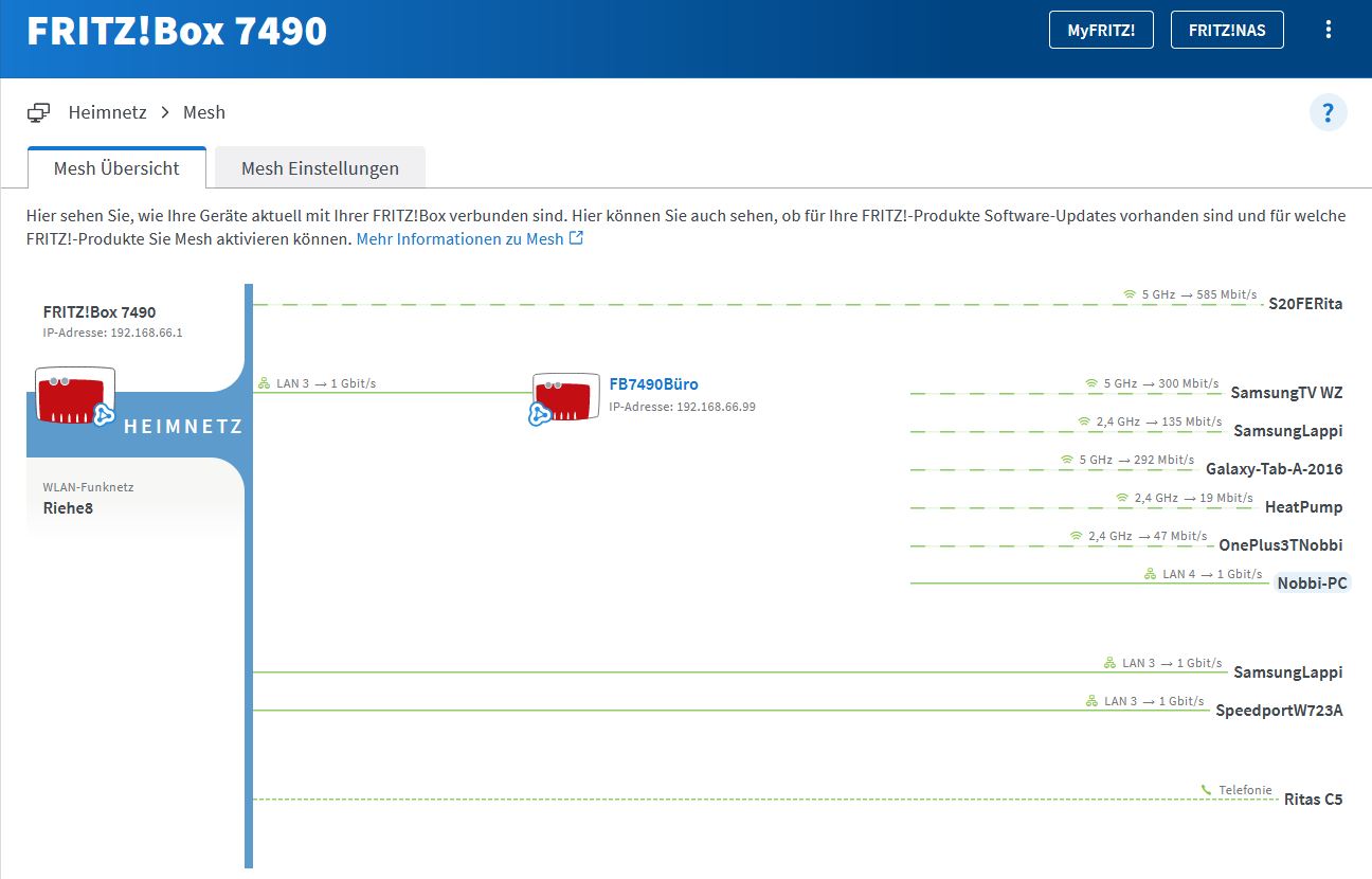

Wieder mal so ein schönes Beispiel dafür, das die Mesh-Übersicht Unsinn anzeigt:
Der Speedport ist weder am Router angeschlossen noch hat er Gigabit. Der ist am Access Point 7490Büro und hat fast ethernet Ports. Der Samsung Lappi steckt im LAN port des Speedport, hat somit auch kein gigabit.
