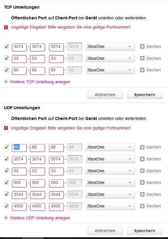

damit ich mit meiner Xbox fehlerfrei spielen und mit anderen Spielern kommunizieren kann, müssen folgende Ports an meinem W921V freigeschaltet werden.
Port 88 (UDP)
. Port 3074 (UDP und TCP)
. Port 53 (UDP und TCP)
. Port 80 (TCP)
. Port 500 (UDP)
. UDP Port 3544 (UDP)
. UDP Port 4500 (UDP)
Ich habe dazu schon einige Forenbeiträge gefunden, unter anderem diesen hier: https://telekomhilft.telekom.de/t5/...921V-Ports-fuer-Xbox-One-oeffnen/td-p/1140146
Hier wird geschrieben, die Ports unter Port-Weiterleitungen einzeln einzutragen und bei allen vier Feldern denselben Port einzugeben. Das ganze müsste dann so wie auf dem Bild im Anhang aussehen. Nur ist unschwer zu erkennen, dass die eingegebenen Ports nicht als gültig anerkannt werden.
Wie kann ich das Problem lösen und die obigen Ports freischalten?

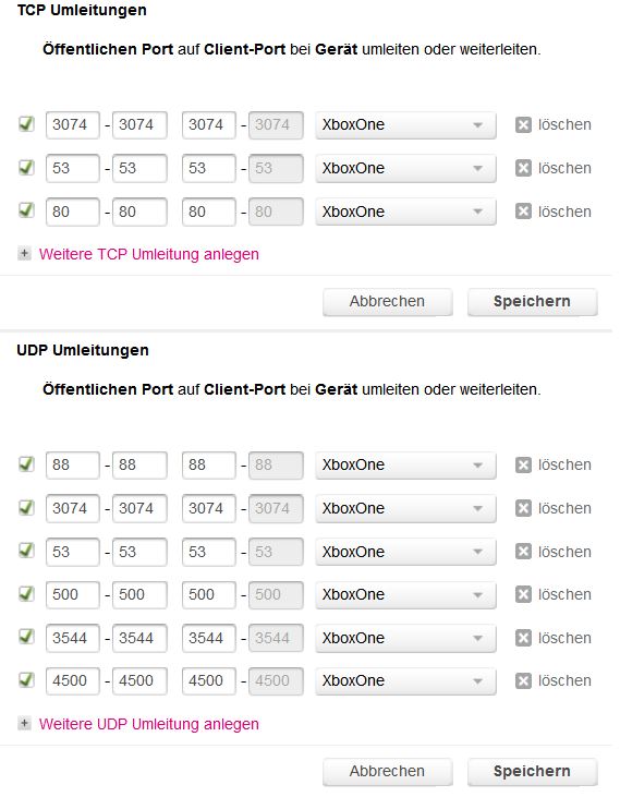

Danke für deine Antwort. Das komische ist, als ich die Ports alle nacheinander freigegeben habe (also einen Port eingegeben -> Speichern -> Nächsten Port eingegeben usw.) gab es keine Fehlermeldung. Nichts desto trotz funktioniert Teamspeak nicht :(
