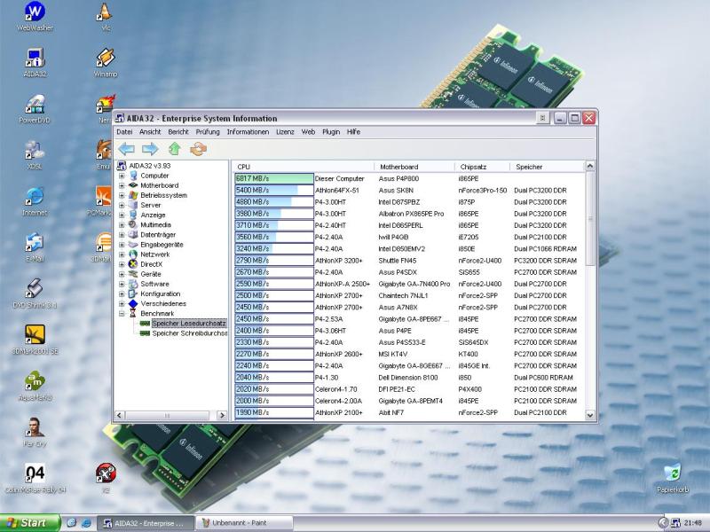

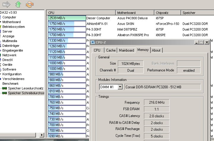

Sicher doch! Wie man hier sieht gehen mal mindestens 6,8GB/sec bei einem P4.
Den geringen Latenznachteil kann man bei einem P4 durch einen weiter höheren Speichertakt wieder kompensieren.
Kannst dich ja mal bei www.xtreme-systems.org mal umschauen, was die dort für Höllen-Maschinen haben :D
Ich bin bei meinem P4 mit magerem FSB 216 RAM Syncron 2,2,2,5 beim Lesen auf knapp 7GB/sec gekommen und beim Schreiben auf 2,53GB/sec wobei ich hier einen A64 FX51 (mit intrgriertem Speicherkontroller) um über 750MB/sec überhole.
Kannst dich ja mal bei xtreme-systems.org mal umschauen, was die dort für Höllen-Maschinen haben :D
