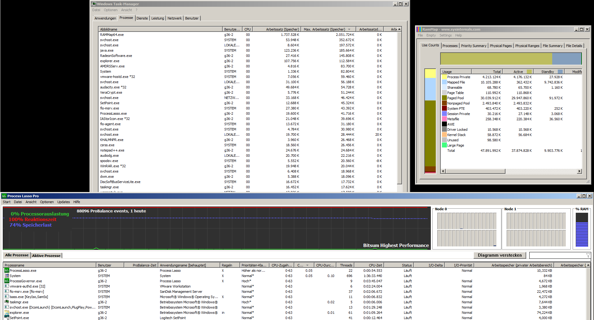

Hi Leute,
ich habe ein Problem mit einem meiner Windows 7 x64 SP1 ESU Systeme:
Die Arbeitsspeicherauslastung geht nach dem Systemstart ohne erkennbaren Grund auf 80% Auslastung.
Das passiert über einen Zeitraum von ca. 1 Stunde, bis es bei 80% ankommt, wenn ich das System in Ruhe lasse.
Anbei ein Screenshot der es gerade bei 75% zeigt und das ohne dass irgendwelche Programme oder Hintergrunddienste aktiv sind die auch nur ansatzweise eine solche Auslastung erzeugen könnten (zusammengerechnet sind gerade einmal 4,2GB aktiven Anwendungen und Diensten zugeordnet.
Wie ebenfalls im Screenshot zu sehen ist der PagedPool mit 30GB hier der Verursacher, aber mir ist nicht klar wieso und wie ich das verhindern kann.
Es führt nämlich zu Problemen beim Start von großen Anwendungen/Programmen aller Art, die plötzlich sehr viel Speicher anfordern und dann direkt bei Start crashen, da Windows es nicht schafft den PagedPool schnell genug zu trimmen um die Speichermenge bereit zu stellen.
Ich kann das zwar manuell erledigen mit dem RamMap Tool und den PagedPool Bereich leeren, aber das ist ja nun nicht so wie es sein soll.

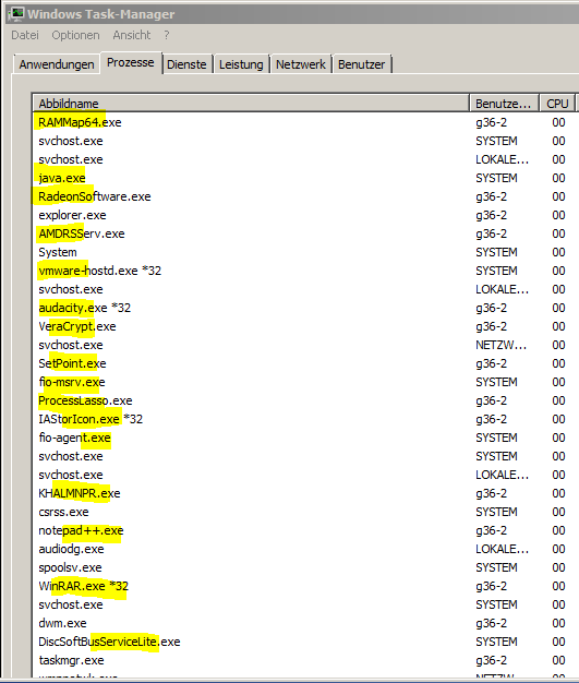

Ich würd sagen: Das System erst mal ohne jegliche andere Programme starten lassen (alles aus Autostart & Co rausnehmen, auch alle Dienste, die nicht zu Win gehören deaktivieren) und schauen, wie es sich dann verhält.
Laut Taskmanager sind das ja schon einige Sachen, die nicht zu Windows gehören:

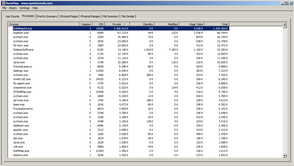

Was spricht dagegen RAMMap zu nutzen um den Verusacher zu finden? Das Tool findet den Paged Pool, es sollte auch den RAM finden. Der Reiter "Processes" dürfte hier mehr Informationen liefern.

Dies hatte ich im Vorfeld bereits erledigt, aber vegessen zu erwähnen (sorry dafür), habe bis auf die AMD RadeonSoftware, die zusammen mit dem Treiber geladen wird alles nicht laden lassen.
Hatte leider nix verändert.
Gegen Rammap spricht erst mal nichts. Wollte nur, dass @Fallaxia alle anderen Sachen ausschließen kann. Richtig, unter Processes sollte man es eigentlich erkennen können. Und sonst auch mal die anderen Reiter durchklicken, ob man da was auffälliges sieht.
Hier der RamMap "Process" Reiter. Auch hier nix auffälliges, alles nicht nötige ist wie @kartoffelpü vorgeschlagen hat, nicht geladen.
