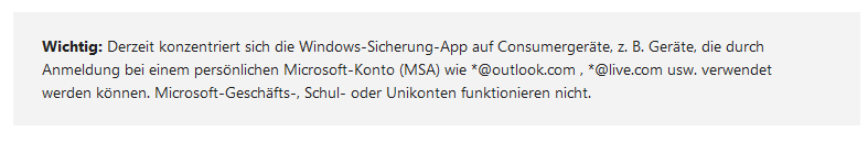

So und jetzt gehe ich in Richtung Spekulatius: Könnte die (bzw ein Teil der) Windows-Sicherung sein.
Wobei es die auch unter Windows 10 geben kann: https://support.microsoft.com/de-de...dows-pcs-87a81f8a-78fa-456e-b521-ac0560e32338
Da ist aber der Punkt wichtig:
Doof gesagt: Ohne Nutzung eines Microsoft-Kontos wird die Windows-Sicherung nichts sichern können und womöglich halt auch nicht verteilt.

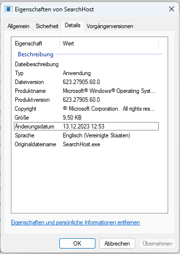

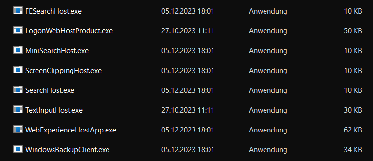

Ich bin auf einige Seiten gestoßen. Unter anderem auch auf die Malware Seiten sowie Microsoft-Seiten. In den meisten Einträgen und auch laut ChatGPT hieß es, dass unter dem Pfad: C:\Windows\SystemApps\MicrosoftWindows.Client.CBS_cw5n1h2txyewy keine .exe Dateien existieren sollten. Ich habe allerdings folgende:
Andere Seiten behaupten auch, dass diese unter C:\Windows\SystemApps sein sollten (sowie bei Mracpad).
Das hat mich dann doch sehr verunsichert/Das verunsichert mich dann doch sehr.
