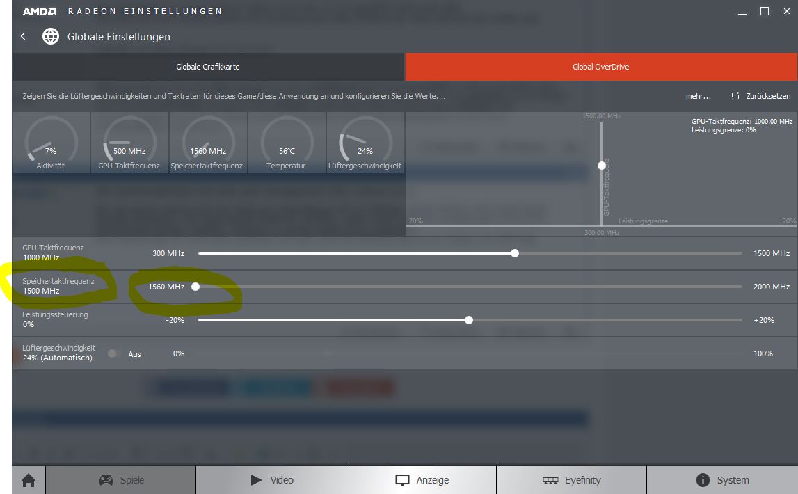

Bin seit gestern Abend auch ein wenig am rumprobieren mit OC Settings meiner R9280x und konnte genau dasselbe feststellen. Der Speichertakt bleibt bei 1560Mhz, weiter runter geht der Schieberegler nicht mehr. Standardtakt beträgt 1500Mhz. Windows 10 wurde soeben frisch aufgesetzt.
Eine Lösung habe ich noch keine gefunden, bin aber auch der Meinung dass es am Treiber von AMD liegt.
