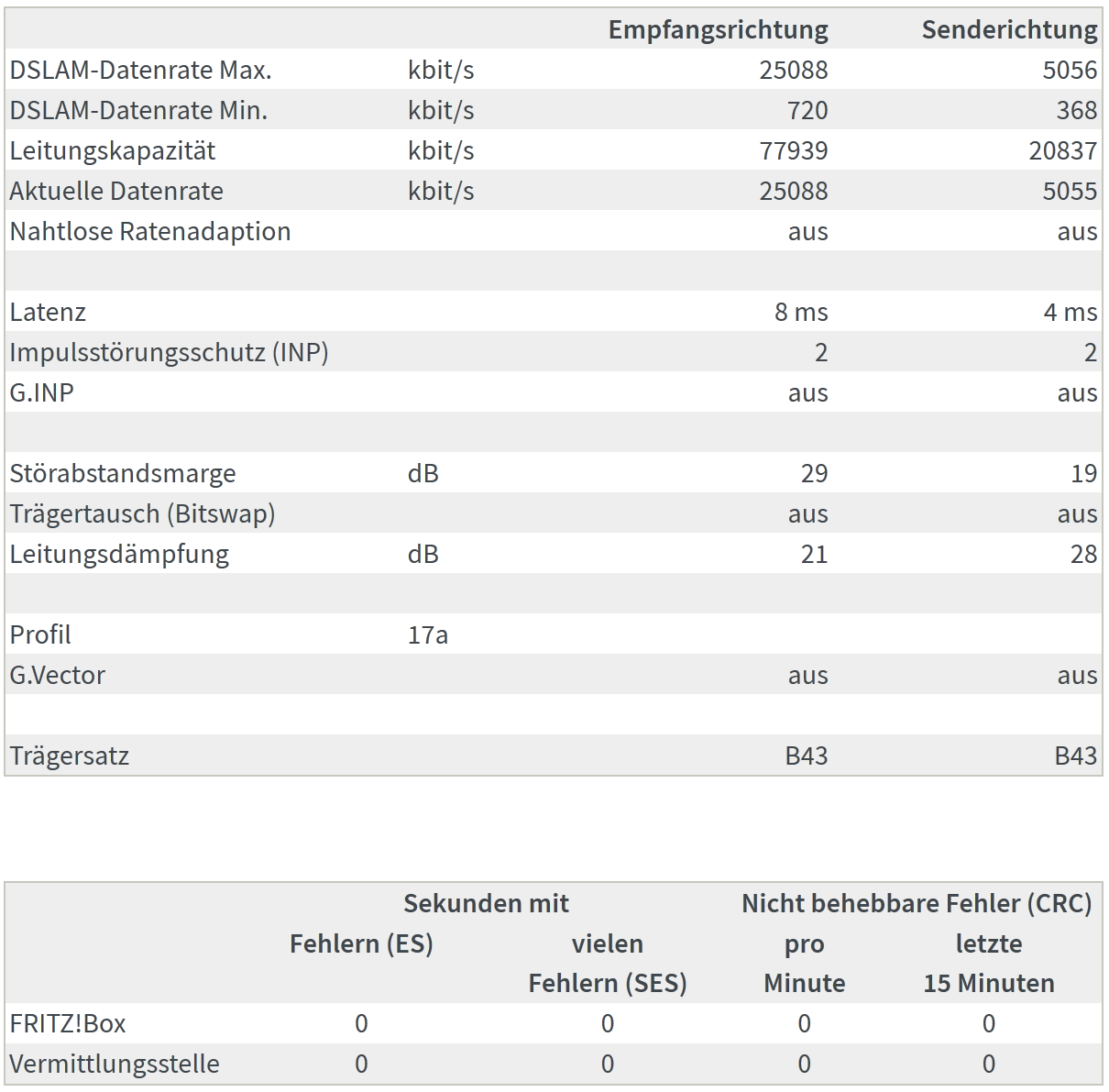

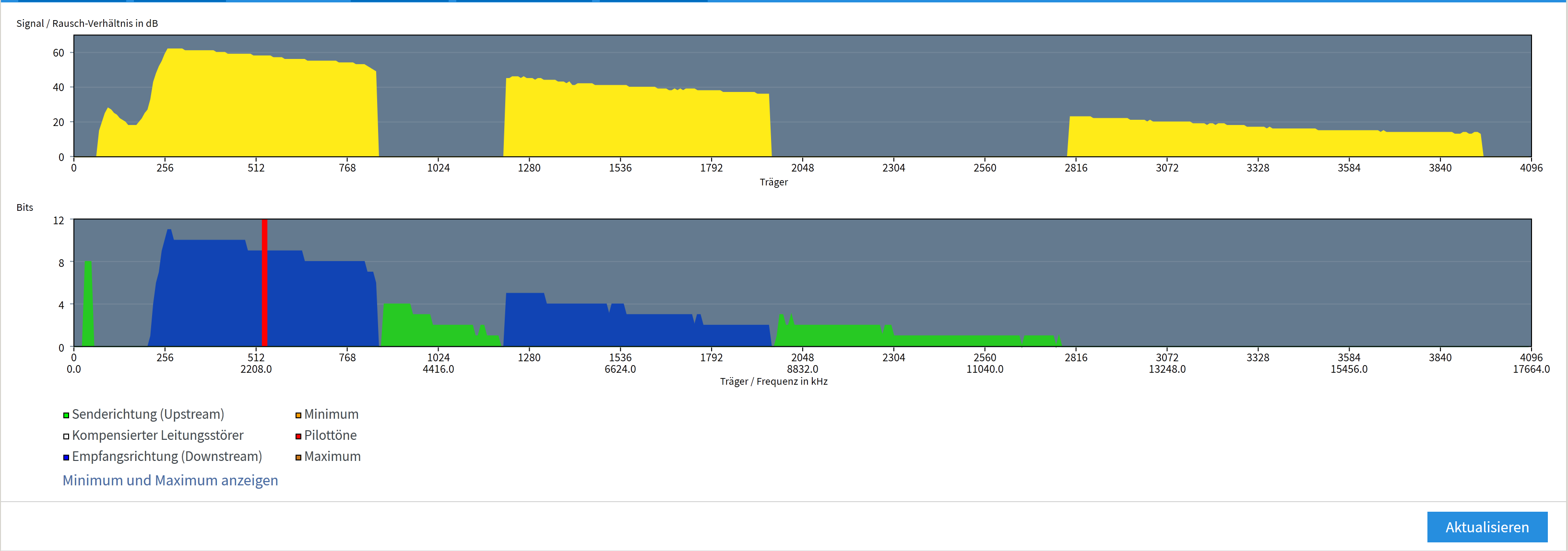

Hallo Forum,
ich habe gestern VDSL 25 (IP) geschalten bekommen, nur habe ich so eine Delle im Spektrum. Ist das normal oder deutet das auf ein kaputtes Kabel hin ?
Und sehe ich das richtig, dass die Leitungswerte relativ gut sind ? In meinen Augen müsste da doch sogar VDSL 50 gehen oder übersehe ich etwas ?
ich sag mal so: solange du keine abbrüche der sync oder sonstige hast, ist das zu vernachlässigen.
und zum thema leitungswerte, du siehst genau richtig. deine leitung hat ne kapazität von 77.000, für 50.000 braucht man logischerweise auch nur 50.000. das würde also (theoretisch) gehen!
mal überleg ... die Fritzbox sagt 75 mbit wären möglich 25 sind geschaltet ..
Senderichtung 20 möglich 5 geschaltet ...
hm wo da jetzt ein Kabelproblem sein soll weist wohl nur du selber ...
Defektes Kabel da gibts keine Delle da gibts gar nix mehr ... das einzige was da sein kann ist das es Interferenzen mit anderen Kabeln z.b. gibt ... aber die machen ja nichts aus oder warum bekommst du nur 1/3 der Leitungsleistung ?
Ich habe etwa 800-900 Leitungslänge zum DSLAM, aber ein 0,8mm CU-Kabel, was auch perfekt zu den 21db Dämpfung passt.
Für mich sieht es schon so aus, als müssten auch 50.000kbit/s möglich sein. Aber vielleicht übersehe ich ja ein etwas entscheidendes.

Bei der "Delle" handelt es sich vermutlich um DPBO.
Der Outdoor DSLAM fährt in den niedrigen Frequenzbereichen die Sendeleistung runter um die Anschlüsse aus der Vermittlungsstelle nicht zu stören.

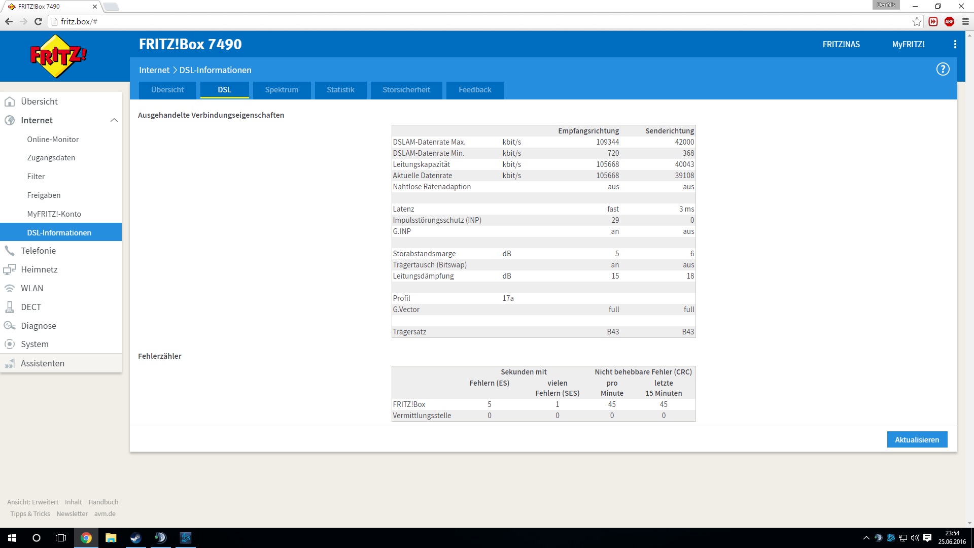

Also so sieht es bei mir aus ! :D Zwischen Kiel und Flensburg :D
Telekom Magenta L ( EntertainTV )
@OfficialDenNis
Wäre schön das hier zu sehen.
Depp_vom_Dienst schrieb:
Ich habe den M-Tarif mit 25.000er Profil, das ist schon in Ordnung. Dann frage ich mal nach, ob sie auch 50k schalten können.
bei der Störabstandmarge (29db ROFL :D), wird 50mbit zu 100% laufen.
entscheident ist zudem, was bei euch unter SNR/Störabstand steht.
bis 6db alles kein Problem. alles darüber oder vorallem über 20db, sind (massig) Reserven.
ja die Störabstandmarge ist schon sehr hoch. Das heisst das ist reichlich Puffer nach oben.
Von der Kapazität würd ich auch sagen.
Ich würde versuchen ein 50er Profil schalten zu lassen :-)
