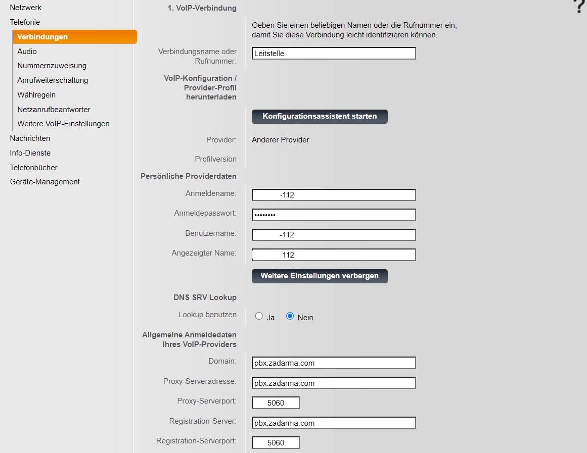

Für diesen Zweck haben wir zwei Gigaset Go-Box 100 sowie zwei schnurlose DECT-Telefone (auch Gigaset). Jeweils ein Telefon mit einer Go-Box sind für den Anrufen/Notruf und die Leitstelle. Gedacht war, dass die Box der Leitstelle mit der Telefonnummer "112" versehen wird und die des Anrufers z.B. mit "224466".
Gigaset sieht vor, dass man für die Telefonie via VOIP eine PBX-ID von einem Provider benötigt. Hierzu habe ich mich bei Zadarma angemeldet. Die Konfiguration und Anmeldung hat auch bestens funktioniert. Solange beide GO-Boxen an der Fritz-Box angeschlossen sind, kann ich auch auf die jeweiligen Telefone anrufen.

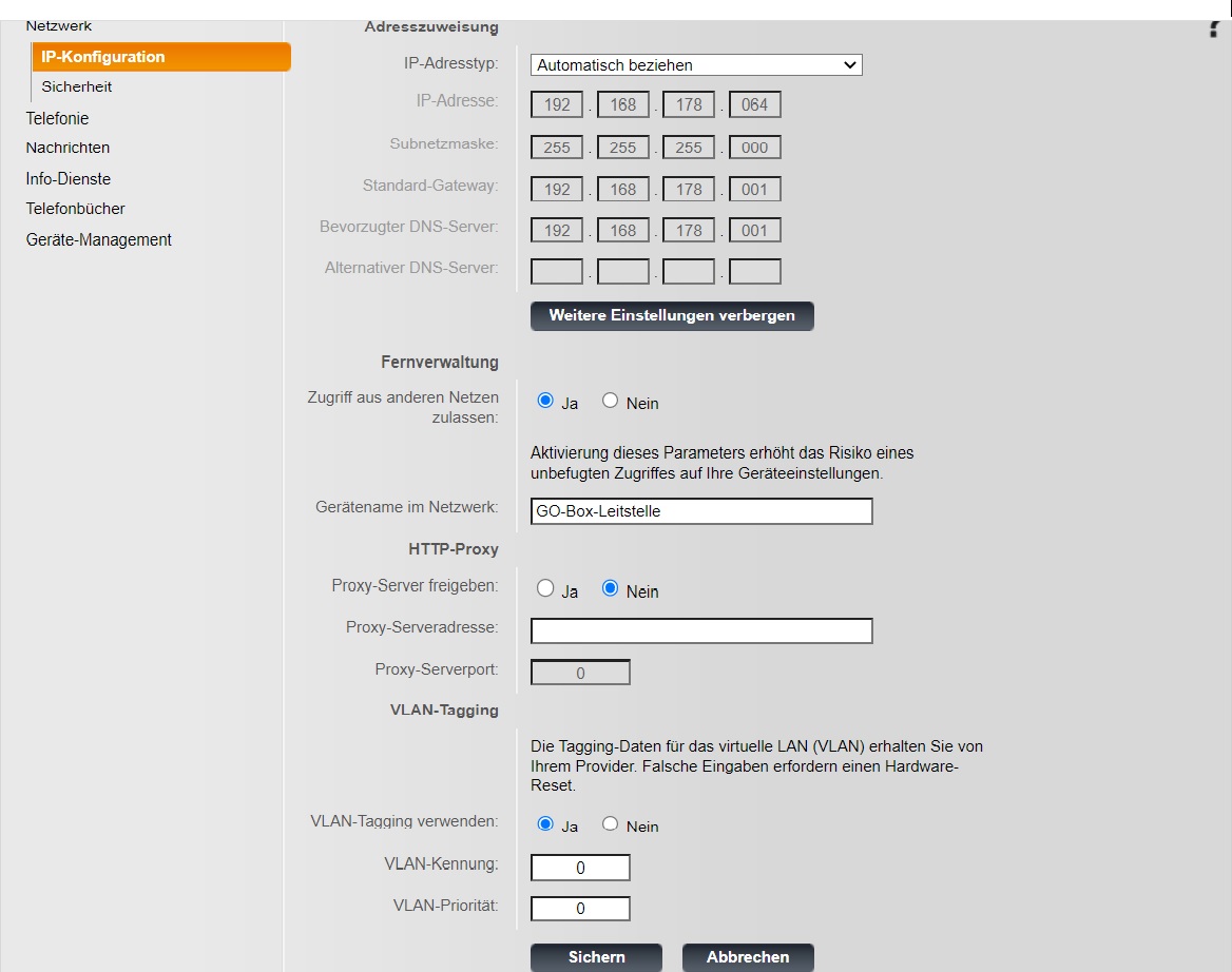

Allerdings wollen wir nicht, dass die Kinder im Netzwerk bzw. dem Telefonnetz unterwegs sind (vor allem nicht, wenn die 112 gewählt werden soll). Es sollte ein System sein, welches "offline" funktioniert. Ich habe mal gesehen, dass jemand für diesen Zweck beide Go-Boxen via LAN-Kabel direkt miteinander verbunden hatte. Welche Einstellungen vorgenommen wurden?!?! Keine Ahnung...
Daher meine Frage, ob von euch jemand weiß, wie man das am einfachsten realisieren kann, bzw. welche Netzwerkeinstellungen in den Gigaset GO-Boxen getroffen werden sollten, damit diese "offline" miteinander kommunizieren.

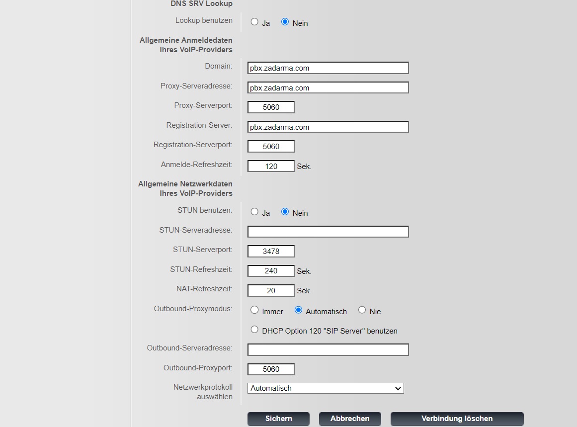

  1. Auf der Box, die den Anrufer spielen soll, trägst Du als Outbound-Serveradresse die IP-Adresse der Box, welche die Leitstelle spielen soll.
  2. Auf der Leitstelle trägst Du bei einer Verbindung den Anmeldename 112 ein.
  3. Außerdem musst Du in beiden Profilen bei Domain noch irgendwas eingeben; ich habe einfach irgendeine IP-Adresse eingegeben, z. B. 203.0.113.1 (siehe RFC 6890).
Jetzt kannst Du die „112“ wählen. Daraus wird sip:112@<ip-adresse>:5060. Die Leitstelle reagiert darauf, weil der Anmeldename passt. Das ganze geht auch mit nur einer Box. Das ganze geht auch ohne Router, aber dann muss man die IP-Adresse statisch eintragen, z. B. 192.168.178.19. Allerdings braucht man einen Switch, denn wenn die LAN-Verbindung kein Ethernet erkennt, dann blockierte meine Box. Eine Gigaset N510 IP Pro – verlockend wegen ihrer Stromversorgung über ein PoE-Switch – klappte bei mir nur als Leitstelle, aber nicht als Anrufer. Bin noch am analysieren, warum das so ist. Bis dahin lieber GO-Box 100 nehmen. Findet sich günstig in eBay.de bzw. eBay-Kleinanzeigen, wenn man nur nach „gigaset go“ sucht.
