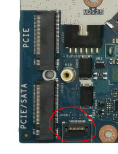

Das ist das Kabel für den zweiten freien Anschuß, das ist ein SATA für 2,5". Das Kabel war bei der Lieferung schon dabei. Der Einbaurahmen dazu ist im Notebook innen schon verbaut und bereit.
Ich spreche aber vom anderen freien internen Slot, das ist ein M.2 (NVMe)
