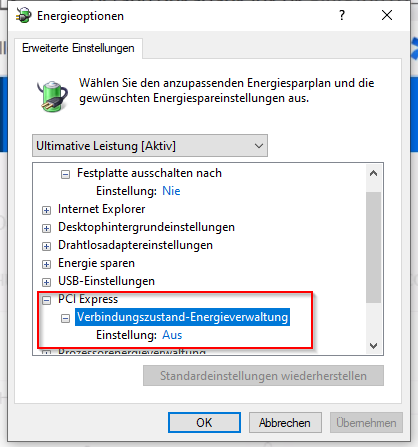

Zusätzlich gibt es in Windows noch eine Energieneinstellung, die du umstellen kannst:

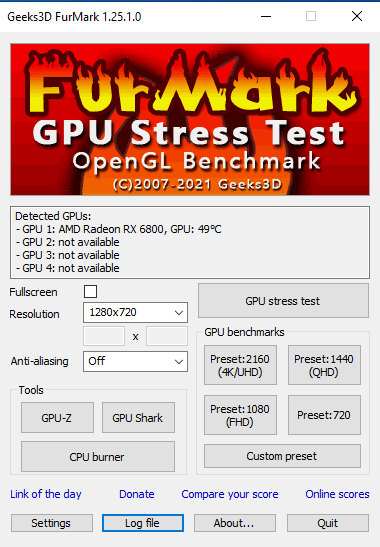

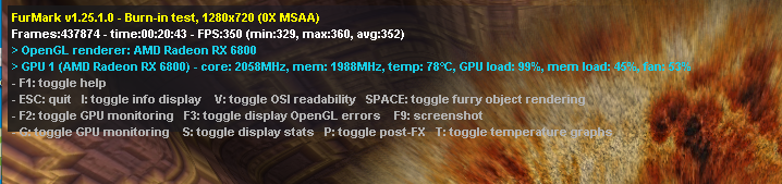

@Tranceport: Den FPS Limiter auf 60FPS zu setzen bringt keine Veränderung. Ich bilde mir ein, dass Horizon ca. 5 sec länger lief. Ergebnisse vom FurMark-Test anbei. Gefühlt war die Abwärme noch nie so krass wie bei diesem Test… lief aber ohne Auffälligkeiten stabil mit den unten aufgeführten Werten für 30 min. bei 78/79°C. Ist das ok?

PCI-Express auf Gen3 zu stellen hat keine Veränderung gebracht. Die erwähnte Ernergieeinstellung leider auch nicht.

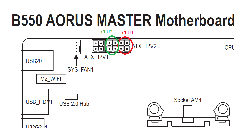

Beim Zusammenbau hatte ich eine kurze Schreck-Sekunde, als ich dachte, dass die Stromversorgung für die CPU nicht passt, siehe Bild. Von den vorhandenen 12 PINs am Mainboard kann ich nur 8 bedienen mit den CPU-Steckern. Ist das normal? Könnte hier ggfs. ein Problem schlummern?
