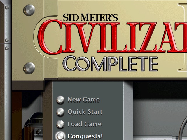

Ich habe mir für 1,24€ Civ III Complete bei Steam gekauft, das Original Spiel (ohne Addons) von vor 19 Jahren besitze ich auch auf CD.
Im Gegensatz zum Original Spiel tritt jedoch bei der Steam Version das oben genannte Problem auf. Es wird quasi nur die Mitte gefüllt, der Rest ist schwarz. Von den 2540x1440 werden in der Mitte dann nur die 1024x768 ausgefüllt. Zum Spielen ist das etwas klein.
Wenn ich versuche die Skallierung zu verändern wird mir nur ein Teil angezeigt.
Ich weiß, dass die Auflösung von damals nicht wirklich zum 1440p Monitor passt, bei dem Original ging es ja aber auch automatisch, zwar etwas im Seitenverhältnis verzerrt aber es war ok.
