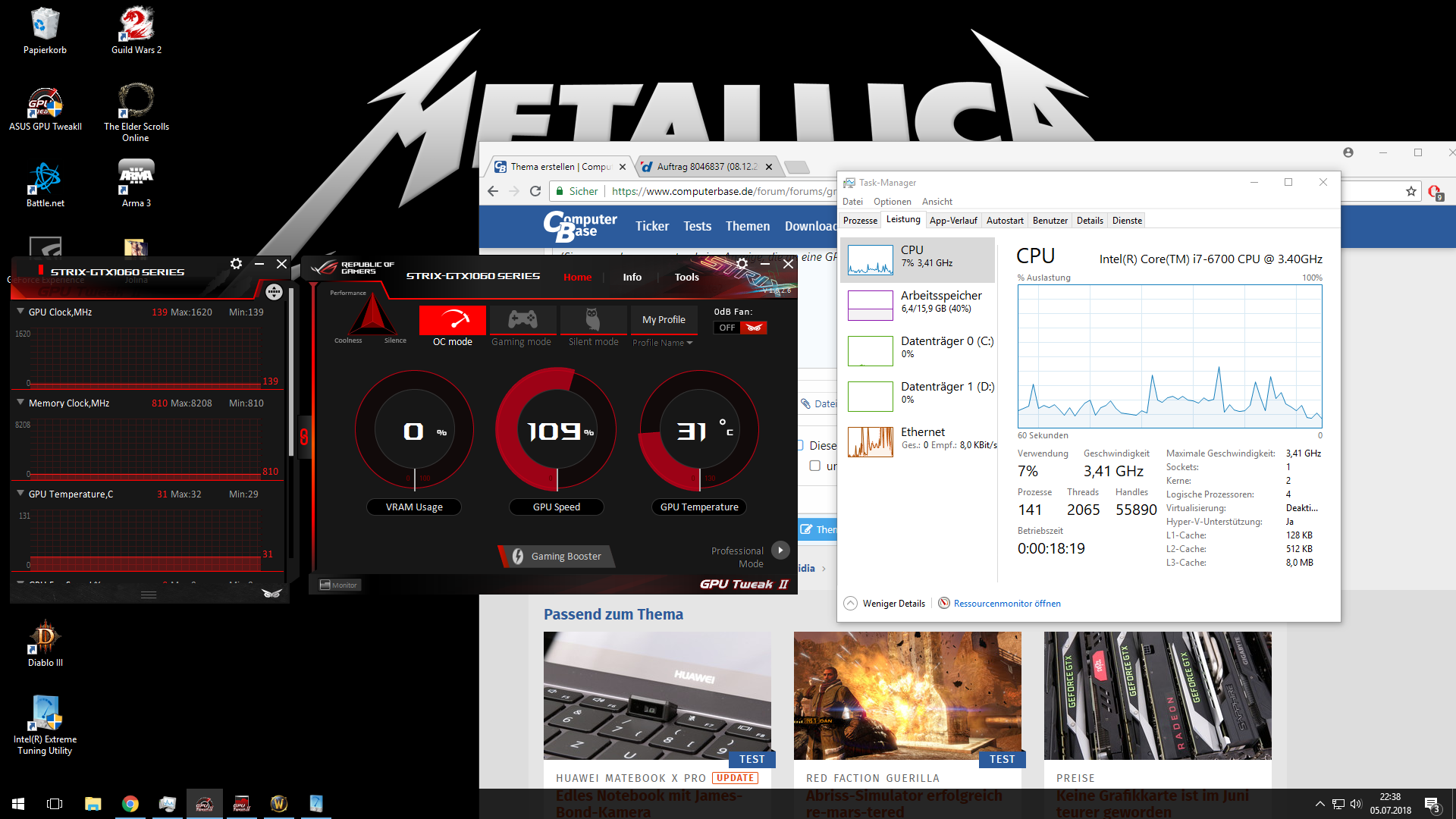

Also ich benutze die GeForce GTX 1060-O6G. Zudem besitze ich 16gb Arbeitsspeicher und einen i7-6700 Prozessor. Ich konnte früher WoW und Arma 3, etc problemlos auf den höchsten einstellungen Spielen, aber hatte den PC seit ca. 1-2 Jahren nicht mehr und jetzt ruckelt jedes Spiel so extrem. Ich habe mal eine Systemwiederherstellung vorgenommen, kann es an dem liegen? Ich habe gedacht, es liegt an der CPU und habe deswegen die 4 Kerne gesynct auf hoffnung, es wird besser, wurde es aber nicht.
Irgendwie habe ich das gefühl, Windows nutzt die Intel Grafikkarte, da meine GTX 810MHZ von 8208MHZ nutzt, also das Minimum. Auch wenn ich in-game spells benutze und rumhüpfe bleibt sie dabei. Ich habe den RoG Driver installiert, und er funktioniert auch, also er zeigt mir alles an, Gerätemanager sagt auch, der Driver ist installiert. Zudem kann ich die Nvidia Systemsteuerung nicht öffnen.
(Sie verwenden momentan keine Anzeige, die an eine GPU von Nvidia angeschlossen ist) ist die Fehlermeldung.
Wisst ihr, was dass sein könnte?
Vielen Dank
ps: bin bevor ich den screen genommen habe kurz in WoW und bin rum gehüpft mit ruckeln, also man sieht es ist nix ausgelastet.
Dann würde ich mich nicht auf mein Gefühl verlassen und mal hinter den Rechner kriechen und schauen wo der Monitor steckt. Und Deine Graka sollte auf 130Mhz runtertakten wenn sie nix tut, und nicht bei 800 bleiben.

bildschirm an die graka anschließen.
8208MHz ist der maximaltakt des videospeichers, nicht der minimaltakt. 810MHz sind auch nicht der minimaltakt der GPU. auf deinem screenshot liegt tatsächlich der jeweilige minimale takt (139MHz GPZ/810MHz speicher) an.
