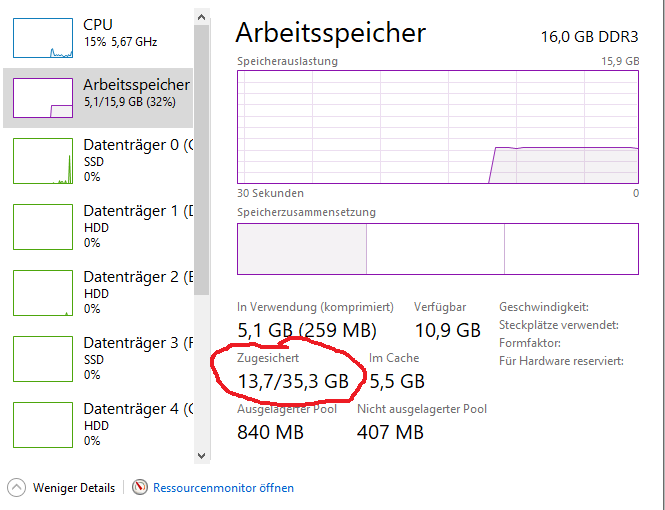

Aber was läuft bei dir alles im Hintergrund? Ist dein Ram voll? Was sagt TaskManager bei Zugesichert? Mal beobachten. Sobald der Voll ist obwohl Ram frei ist. Dann stürzt irgendwas ab oder mehrere Programme.
Hab es Rot Markiert.

Wenn also Discord aus ist, nicht im Autostart liegt stürzt kein Spiel ab?
Gestern habe ich gesehen, dass der Speicher regelmäßig voll läuft. Habe ein 32GB Kit bestellt, das heute kommen sollte.
Zusätzlich habe ich nochmal aktuellste Treiber / Windows Updates eingespielt. Discord neu Installaliert, GPU Beschleunigung sowie die Overlays (Discord / Steam) deaktiviert.
Das Wochenende wird zeigen, ob die Aktionen was gebracht haben! Werde auf jedenfall berichten.
Was läuft bei dir noch alles im Hintergrund wenn der Speicher voll läuft?
Ich Spiele selbst League of Legends und habe ebenfalls so eniges offen und hab auch nur 16GB Ram. Bei mir läuft alles bestens.
Das Spiel selbst krallt sich schon 10-12GB. Und dann halt Browser / Discord /Spotify. Also die, mehr oder weniger, üblichen Verdächtigen.
